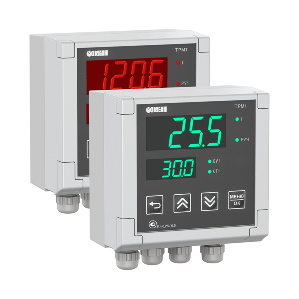

  • ТРМ1 одноканальный измеритель-регулятор с RS-485
    ТРМ1-Н.У2 одноканальный измеритель-регулятор с RS-485
    Рабочая температура от -40 °С
    Степень защиты корпуса IP54
    Класс точности 0,25/0,5
    USB Type C
    от 5 917,00 ₽
    Параметр
    Напряжение питания
    ~90…264 В (номинальное 230 В)
    =21...120 В (номинальное 24 В)
    Частота напряжения питания
    50, 60 Гц
    Потребляемая мощность
    не более 10 ВА
    Напряжение встроенного источника питания нормирующих преобразователей
    24 ± 2,4 В (только для исполнения без RS-485)
    Максимально допустимый ток источника питания
    50 мА
    Универсальный вход
    Количество универсальных входов
    Типы входных датчиков и сигналов
    см. таблицу «Характеристики измерительных датчиков»
    Время опроса входа:
    Не более 1 секунды
    Предел основной приведенной погрешности измерения:
    - для термоэлектрических преобразователей с включенной компенсацией холодного спая
    ±0,5 %
    - для остальных видов датчиков
    ±0,25 %
    Выходные устройства
    Количество выходных устройств
    Типы выходных устройств
    Р, К, С, Т, И, У
    Корпус
    Щитовой Щ1
    96×96×53, IP54*
    Щитовой Щ2
    96×48×100, IP54*
    Щитовой Щ5
    48×48×103, IP54*
    Настенный Н
    110×129×69, IP66**
    DIN-реечный
    88×90×59, IP20
    * со стороны передней панели
    ** подтверждено испытаниями в независимой аккредитованной лаборатории, см протокол 28/23
