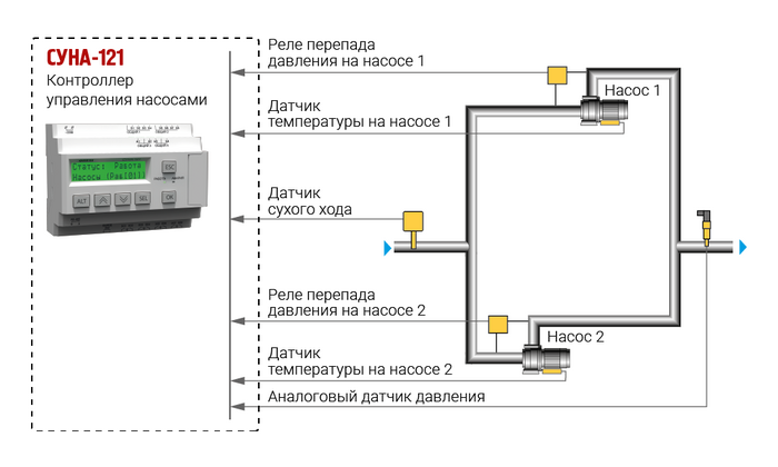

    04.00
    Регулирование давления 2-мя насосами по аналоговому датчику давления.
    Управление насосной станцией из двух насосов одного типоразмера. Регулирование давления на выходе насосной станции обеспечивается включением/отключением необходимого количества насосов по сигналу от аналогового датчика давления.
    Управление двумя насосами для регулирования давления системы по аналоговому датчику давления

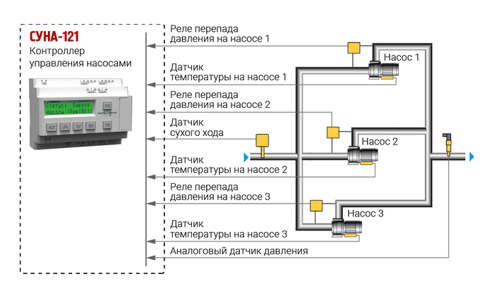

    05.00
    Регулирование давления 3-мя насосами по аналоговому датчику давления.
    Управление насосной станцией из трех насосов одного типоразмера. Регулирование давления на выходе насосной станции обеспечивается включением/отключением необходимого количества насосов по сигналу от аналогового датчика давления.
    Управление тремя насосами для регулирования давления системы по аналоговому датчику давления

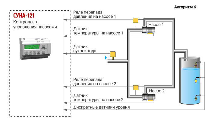

    06.00
    Заполнение или осушение резервуара 2-мя насосами по дискретным датчикам уровня.
    Управление насосной станцией из двух насосов одного типоразмера. Контроллер обеспечивает поддержание уровня жидкости в резервуаре путем наполнения или осушения1 по показаниям дискретных датчиков уровня.
    Управление двумя насосами для регулирования уровня в резервуаре по дискретным датчикам уровня

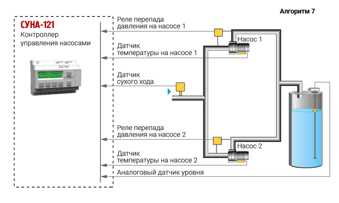

    07.00
    Заполнение или осушение резервуара 2-мя насосами по аналоговому датчику уровня.
    Управление насосной станцией из двух насосов одного типоразмера. Контроллер обеспечивает поддержание уровня жидкости в резервуаре путем наполнения или осушения1 по показаниям аналогового датчика уровня.
    Управление двумя насосами для регулирования уровня в резервуаре по аналоговому датчику уровня

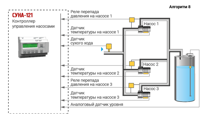

    08.00
    Заполнение или осушение резервуара 3-мя насосами по аналоговому датчику уровня.
    Управления насосной станцией из трех насосов одного типоразмера. Контроллер обеспечивает поддержание уровня жидкости в резервуаре путем наполнения или осушения1 по показаниям аналогового датчика уровня.
    Управление тремя насосами для регулирования уровня в резервуаре по аналоговому датчику уровня

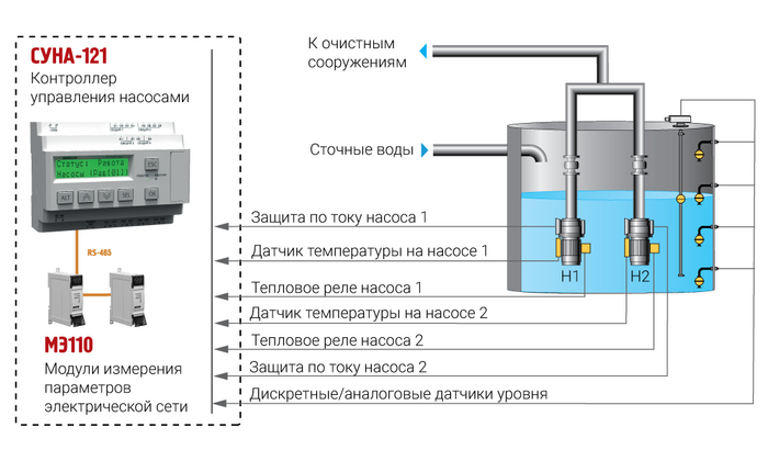

    09.00 Канализационная насосная станция, осушение резервуара 2-мя насосами Управление канализационной насосной станцией из двух насосов одного типоразмера. Контроллер обеспечивает поддержание уровня жидкости в резервуаре путем осушения по показаниям аналогового и дискретного  датчиков уровня или 4 дискретных датчиков уровня. Управление канализационной станцией с двумя насосами по аналоговому или дискретным датчикам уровня
    1 - Логика управления на «осушение» или «заполнение» устанавливается пользователем в настройках контроллера.
