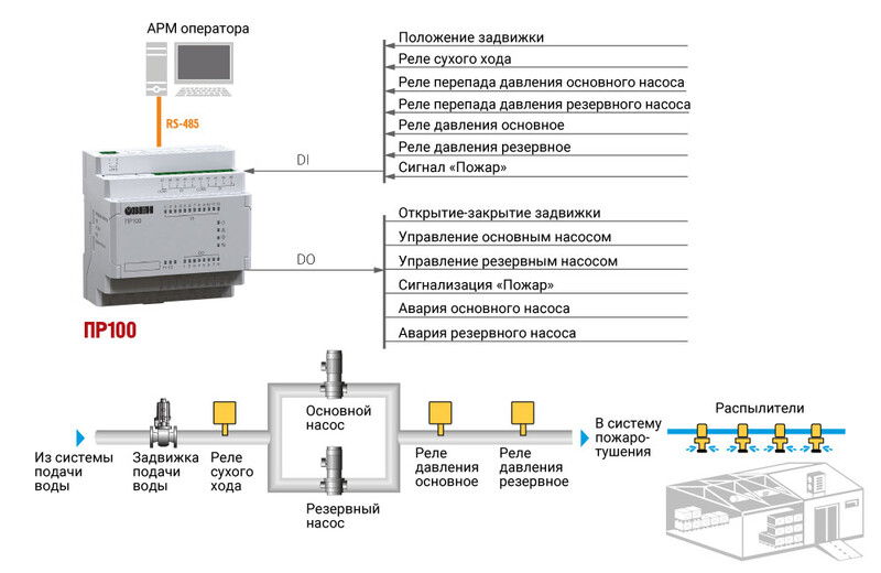

    Управление насосами пожаротушения
    • Универсальные входы: работа с реле (DI) или преобразователями давления (AI).
    • Передача данных на АРМ оператора (RS-485 на борту).
    • Универсальность: выбор времени выдержки, любая логика работы насосов.
    • Работа в неотапливаемых помещениях (-40 °С).
    • Возможность добавления жокей-насоса или других дополнительных сигналов: до 20 каналов ввода/вывода на борту.
    Инженерные системы зданий. Управление насосами пожаротушения

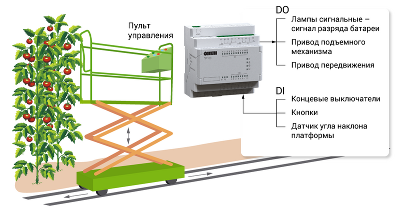

    Управление ножничным подъемником
    • Две модификации: 8/4 или 12/8 DI/DO для разных подъемников.
    • Установка на мобильных платформах: питание =(9..30) В.
    • Работа в неотапливаемых помещениях (-40°) и теплицах (+55°).
    • Программа за 1 день - простая среда с готовыми функциональными блоками.

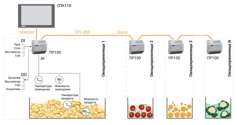

    Поддержание микроклимата в овощехранилище
    • Работа с датчиками температуры и влажности: поддержка сигналов 4..20 мА/0..10 В.
    • Экономия на кабельной продукции: распределенная система по интерфейсу RS-485.
    • Управление вентиляцией, обогревом и осушением для хранения в зимний период.
    • Диспетчеризация системы на панели или в облачном сервисе OwenCloud.
    • Возможность установки в уличных шкафах управления (-40°…+55°).

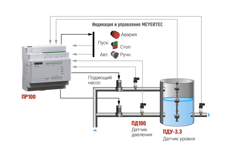

    Поддержание уровня
    Поддержание уровня
    • Работа по датчикам давления (4..20 мА) или сигнализаторам уровня.
    • Работа в необслуживаемых помещениях (-40°).
    • Удаленный контроль в OwenCloud или с панели оператора (RS-485).
    • Возможность управления ПЧ по интерфейсу RS-485 (Modbus Master).

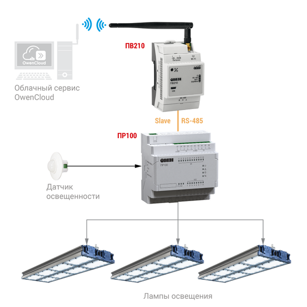

    Управление освещением
    • Модификации 8/4 или 12/8 DI/DO для управления группами освещения до 8 штук.
    • Работа по нескольким датчикам освещенности для разных групп освещения.
    • Компактный «автоматный» корпус шириной 5 модулей.
    • Простая интеграция в АСУЗ или систему диспетчеризации- интерфейс RS-485 на борту.
    Скачать проект управления освещением в среде Owen Logic

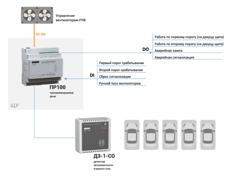

    Контроль загазованности паркинга
    • Управление ПЧ или передача данных на АРМ оператора (RS-485 на борту с режимом Master).
    • Возможность контроля в нескольких зонах: до 12 входов и до 8 выходов на борту.
    • Гибкая конфигурация системы: дублирование сигналов оповещения или управления на щит управления.
    • Работа в неотапливаемых помещениях (-40°).
