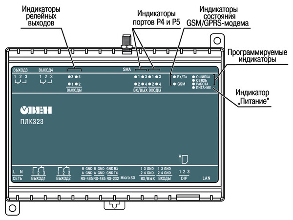

    Вид на лицевую панель

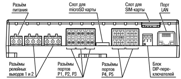

    Вид на верхнюю поверхность

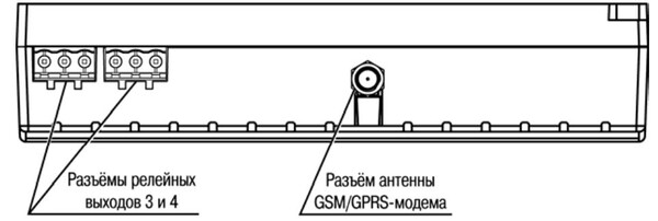

    Вид на нижнюю поверхность
    На лицевой панели ПЛК323 расположены:
    • Индикаторы состояния релейных выходов;
    • Двухцветный индикатор обмена данными по интерфейсу CAN порта P1 в модификации ПЛК323-ХХ.04.ХХ.ХХ-ХХ. В модификации ПЛК323-ХХ.03.ХХ.ХХ-ХХ данный индикатор отсутствует;
    • Двухцветный индикатор обмена данными по интерфейсу CAN порта P2 в модификации ПЛК323-ХХ.04.ХХ.ХХ-ХХ. В модификации ПЛК323-ХХ.03.ХХ.ХХ-ХХ данный индикатор отсутствует;
    • Двухцветныe индикаторы состояния универсальных дискретных входов/выходов порта Р4;
    • Индикаторы состояния дискретных входов порта Р5;
    • Индикаторы работы GSM/GPRS-модема;
    • Три программируемых функциональных индикатора («Ошибка», «Связь» и «Работа»); Функциональное назначение данных индикаторов  определяет пользователь;
    • Индикатор «Питание».
