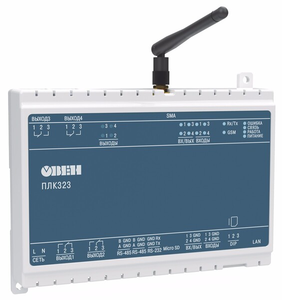

  • ПЛК323-ТЛ контроллер для электроэнергетики
    Рабочая температура от -40 °С
    Интерфейс RS-232
    Ethernet
    Телемеханика ЛАЙТ
    Прибор снят с производства с 17 февраля 2020 года, в качестве замены рекомендуем закладывать в проекты и использовать КСОД.

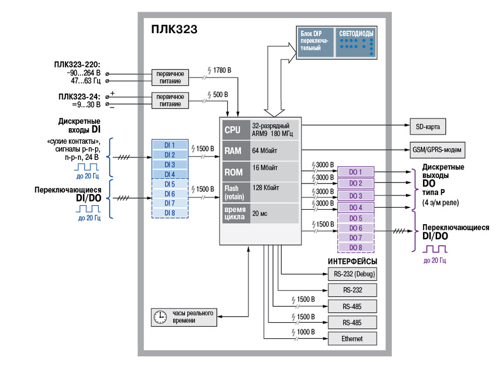

    Функциональная схема
    Функциональная схема ОВЕН ПЛК323-ТЛ
