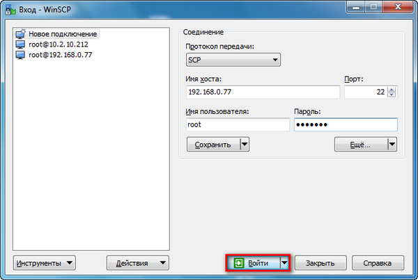

    Предлагается использовать следующее ПО (поставляется в комплекте на диске):
    - WinSCP (с графической оболочкой)
    Для подключения к ПЛК необходимо указать IP адрес, логин – root и выбрать тип подключения SCP. Поле пароль – Enlogic
    Окно настроек подключения WinSCP
    Рисунок 2.1 – Окно настроек подключения WinSCP

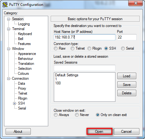

    - PuTTY (с терминальной оболочкой)
    Для подключения к ПЛК необходимо указать IP адрес, выбрать тип подключения SSH (см. рис. 2.2).
    Рисунок 2.2 – Окно настроек подключения PuTTY
    В открывшемся терминале в поле login ввести root, в поле пароль – Enlogic.

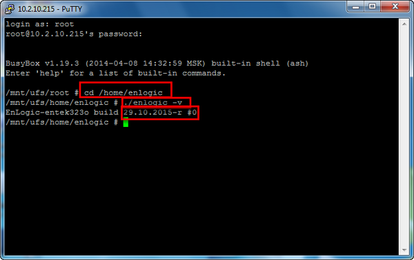

    3. Как определить версию прошивки EnLogic?
    PuTTY:
    выполнить команду: cd /home/enlogic и далее ./enlogic -v
    Терминал программы PuTTY
    Рисунок 3.1 – Терминал программы PuTTY

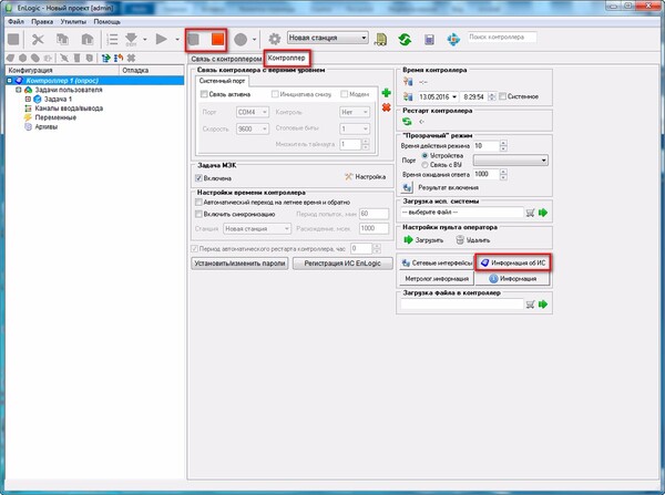

    Enlogic:
    Необходимо запустить утилиту «Enlogic», запустить ПЛК в режим опроса, перейти на вкладку «Контроллер» и нажать кнопку «Информация об ИС»:
    Рисунок 3.2
    Рисунок 3.2 Запрос информации о исполнительной системе в «Enlogic»

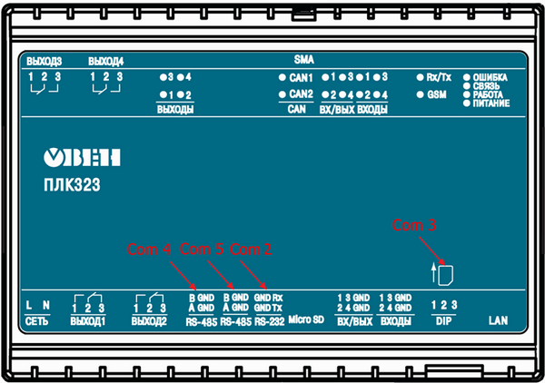

    4.  Какая нумерация портов в Enlogic?
    COM2 – внешний интерфейс RS-232 (разъем XT1)
    COM3 – встроенный модем (связь с ВУ, GSM)
    COM4, COM5 – внешние интерфейсы, RS-485 среда
    Нумерация портов ОВЕН ПЛК323-ТЛ
    Рисунок 4 – Нумерация портов ОВЕН ПЛК323-ТЛ
