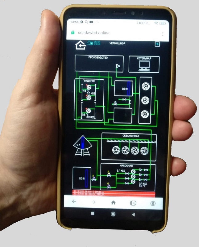

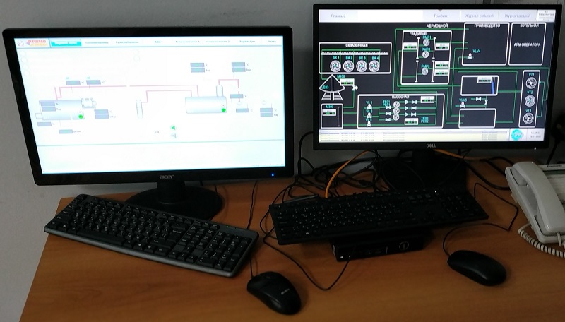

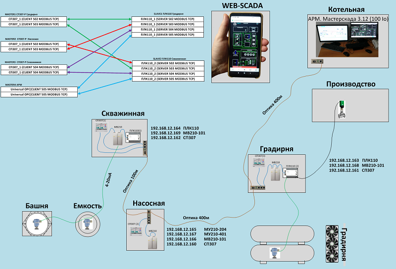

    В целях реализации вышеуказанных целей была разработана структурная схема, которая обеспечила распределенный подход к мониторингу удаленных объектов. На предприятии проложена выделенная локальная оптическая сеть, позволяющая вести обмен данными между устройствами. В системе присутствует два ОВЕН ПЛК110, три панели управления ОВЕН СП307-Р, модули ввода-вывода ОВЕН МХ210. Контроллеры соединены с облаком, выведены на созданный веб-интерфейс, что создает дополнительный уровень надежности системы визуализации и управления.
    Управление подачей воды осуществляется циркуляционными насосами, распределение воды осуществляется электрозадвижками. Скважины для подачи питьевой воды снабжены своей автоматикой, осуществляющей плавный пуск электродвигателей.
