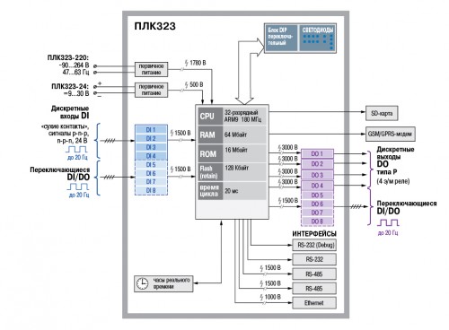

- Среда программирования ОВЕН ПЛК323-ТЛ – EnLogic.
- Может программироваться из SCADA-системы ОВЕН Телемеханика ЛАЙТ.
- Встроенный механизм осуществления сбора и ведения архивов контроллера.
- Готовая библиотека устройств ОВЕН, позволяющая быстро конфигурировать проекты.
- Встроенные поддерживаемые протоколы опроса специализированных устройств, используемых в энергетике и учете ресурсов.
- Алгоритмы циклической, спорадической передачи данных, настройка апертуры измерений.
- Может иметь любое число направлений отдачи (количество пунктов управления) и настраиваемые объемы данных телеметрии и прав доступа.
- Возможность реализации локальных алгоритмов в контроллере (FBD).
