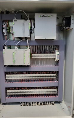

    Диспетчеризация инженерных систем фермы на базе оборудования ОВЕН обеспечивает контроль параметров удаленных помещений
    19 июля 2023
    Объект включает в себя несколько отдельно стоящих зданий, диспетчеризацию которых осуществили с применением оборудования ОВЕН.
    Для сбора параметров от систем зданий, расположенных на значительном расстоянии друг от друга, использованы модули ввода/вывода с возможностью передачи данных в сеть Ethernet: модули дискретного ввода (Ethernet) МВ210 и модули аналогового ввода с универсальными входами (Ethernet) МВ210-101. В каждом помещении установлен свой щит диспетчеризации, на который поступают аналоговые и дискретные сигналы с инженерных систем. Все сигналы сводятся в здание КПП на автоматизированное рабочей место (ARM) с программным обеспечением MasterSCADA.
    Система позволяет контролировать температуру воды и воздуха, давление в системе, состояние инженерных систем, пороги загазованности и т.д., положение автоматических выключателей и автоматического ввода резерва в щитах и т.д. Сообщения об изменении параметров отображаются на АРМ в MasterSCADA, а также дублируются звуковым сообщением. Разработаны мнемосхемы для визуализации всех параметров. На АРМ ведется журнал событий и архив, а также имеется возможность изменения пороговых значений. Система легко масштабируется под любые дополнительные требования при внедрении нового оборудования.
    Разработчик – компания «Каскад», г. Санкт-Петербург.
