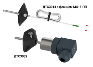

    Канальные датчики температуры
    ДТС3014 с фланцем МФ-5
    ДТС3032
    Измерение температуры воздуха в канале воздуховода:
    • монтаж на стенку воздуховода с помощью пластикового фланца;
    • глубина погружения регулируется перемещением фланца и зависит от длины монтажной части.

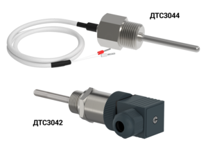

    Погружные датчики температуры (врезные датчики температуры)
    ДТС3044
    ДТС3042
    Измерение температуры теплоносителя в прямом и обратном трубопроводе:
    • приварной штуцер;
    • монтаж в трубопровод с помощью арматуры (защитных гильз и монтажных бобышек).

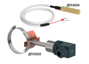

    Накладные датчики температуры
    ДТС3224
    ДТС3222
    Измерение температуры теплоносителя в прямом и обратном трубопроводе (без погружения сенсора):
    • монтаж с помощью хомутов либо стяжек.
