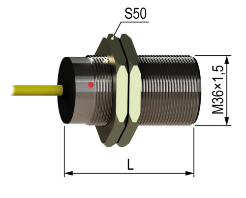

    О снятии с продаж бесконтактных выключателей ВБ1
    С 11 июля 2023 года компания ОВЕН снимает с продаж бесконтактные емкостные выключатели серии ВБ1 производства компании «Мега-К».
    В качестве замены рекомендуем использовать бесконтактные емкостные выключатели серии PS1, которые являются улучшенным аналогом датчиков серии ВБ1.
    Датчик PS1-18M75-5B31-K
    Датчик PS1-30M53-30N51-K
    Особенности датчиков PS1
    • Корпус из латуни. По заказу доступен корпус из нержавеющей стали.
    • Невозможность вывода из строя датчика при неверном подключении.
    • Рабочая температура: -25…+70 ⁰С. По заказу: -45…+120 ⁰С.
    • Устойчивы к помехам, создаваемым частотными приводами.
