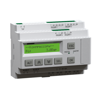

    С 28 июля 2026 года компания ОВЕН открывает продажи новой модификации контроллера холодильных централей КХУ1 с симисторными выходами для управления компрессорами технологии Digital Scroll.
    КХУ1 контроллер для управления холодильными установками
    КХУ1 – контроллер с готовыми алгоритмами для автоматизации центральных холодильных машин, используемых в ритейле, холодильных складах, пищевом производстве, кондиционировании.
    Контроллер регулирует производительность компрессоров и конденсаторов, поддерживает стабильные значения давления и температуры хладагента, снижает энергопотребление установки до 20 %.
    КХУ1 конфигурируется под объект: выбирается количество компрессоров и вентиляторов, способы управления ими, защитные и дополнительные функции.
    Особенности новой модификации КХУ1-230.DS
    • Два симисторных выхода на номинальный ток 1 А (~230 В) вместо двух реле.
    • Алгоритм управления спиральным компрессором Copeland Digital Scroll и его аналогами – компрессорами компаний Weishans, Xecom.
    Преимущества модификации КХУ1-230.DS
    • Нет необходимости использования внешнего твердотельного реле в шкафу автоматики для работы с регулирующим соленоидом компрессора Digital Scroll: симистор напрямую коммутирует соленоид.
    • Может применяться как с агрегатами, содержащими компрессор технологии Digital Scroll, так и с агрегатами на поршневых и спиральных компрессорах с частотным или ступенчатым регулированием по аналогии с модификацией КХУ1-Х.
    • Не требует наличия блока питания 24 В в шкафу автоматики – для питания датчиков с выходным сигналом 4…20 мА на борту контроллера есть встроенный ИП на 24 В.
