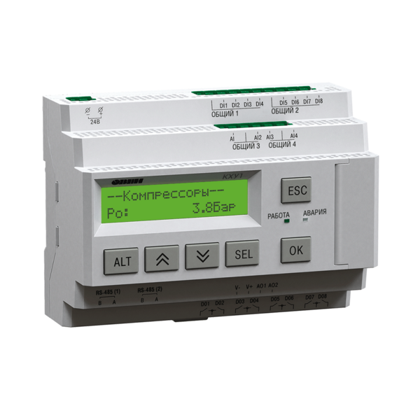

    КХУ1 — параметрический контроллер для управления производительностью компрессоров и конденсатора в составе центральной холодильной машины. Прибор регулирует давление или температуру испарения и конденсации, обеспечивая круговой прогон хладагента.
    КХУ1 разработан совместно с экспертами холодильной отрасли и замещает решения зарубежных производителей.
    Запуск контроллера не требует программирования: при первичной настройке достаточно указать количество ступеней, способ управления ими, параметры защит, тип хладагента и другие параметры системы.
    Контроллер КХУ1 используется для автоматизации средне- и низкотемпературных холодильных агрегатов в ритейле, для камер и складов хранения, а также в химической, фармацевтической, пищевой и перерабатывающей промышленности. Благодаря возможности тиражирования настроек он идеально подходит для серийных производителей централей.
    Модификация контроллера КХУ1-230.DS предназначена для работы с компрессорами технологии Digital Scroll. Управление перепускным соленоидом компрессора реализовано с помощью симисторного выхода прибора. Это даёт плавное регулирование холодопроизводительности без изменения скорости вращения двигателя и подходит для применения в дата-центрах, коммерческом холоде, лабораториях и системах технологического охлаждения.
