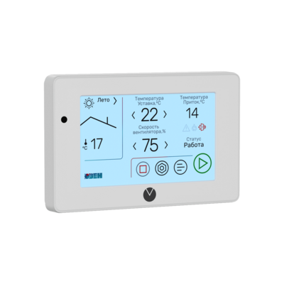

    Старт продаж выносной панели ВПУ43 для управления вентиляционной установкой
    С 24 июля 2026 года компания ОВЕН открывает продажи ВПУ43 – выносной панели управления вентиляционной установкой.
    ВПУ43 выносная панель управления вентиляционной установкой
    ВПУ43 – сенсорная панель для выноса управления вентиляцией из глухих венткамер и технических помещений в чистую зону: офис, диспетчерскую, ресепшен, торговый зал, пост охраны склада.
    ВПУ43 предназначена для удаленного управления и мониторинга системы вентиляции на базе контроллера ТРМ1033. Панель подключается к контроллеру по интерфейсу RS-485 Modbus RTU (Master), автоматически определяет подключенный контроллер и сразу отображает экран управления без дополнительной настройки.
    Панель имеет настенное исполнение корпуса с размерами 132×86×23 мм, цветной сенсорный емкостный TFT-дисплей 4,3" с разрешением 800×480 пикселей, встроенный датчик температуры и соединительный кабель длиной 5 м, который входит в комплект поставки.
    Возможности ВПУ43
    • Удаленное управление вентиляционной установкой на базе контроллера ТРМ1033.
    • Изменение основных пользовательских уставок: температуры наружного воздуха, приточного воздуха, обратной воды калорифера и воздуха в помещении.
    • Отображение текущего состояния вентсистемы: Работа, Стоп, Авария, Разрыв связи.
    • Просмотр состояния дискретных входов и выходов контроллера.
    • Отображение, квитирование и сброс аварий вентиляционной установки.
