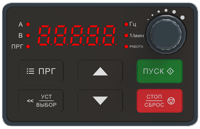

    Или ставьте отдельный дискретный переключатель и на вход ПЧВ сажайте, для реверса, это, если можно одновременное управление сделать и с входов и по сети.
    Как можно "нарисовать" кнопку на этом устройстве?

    Если все кнопки "механические", а не графика?

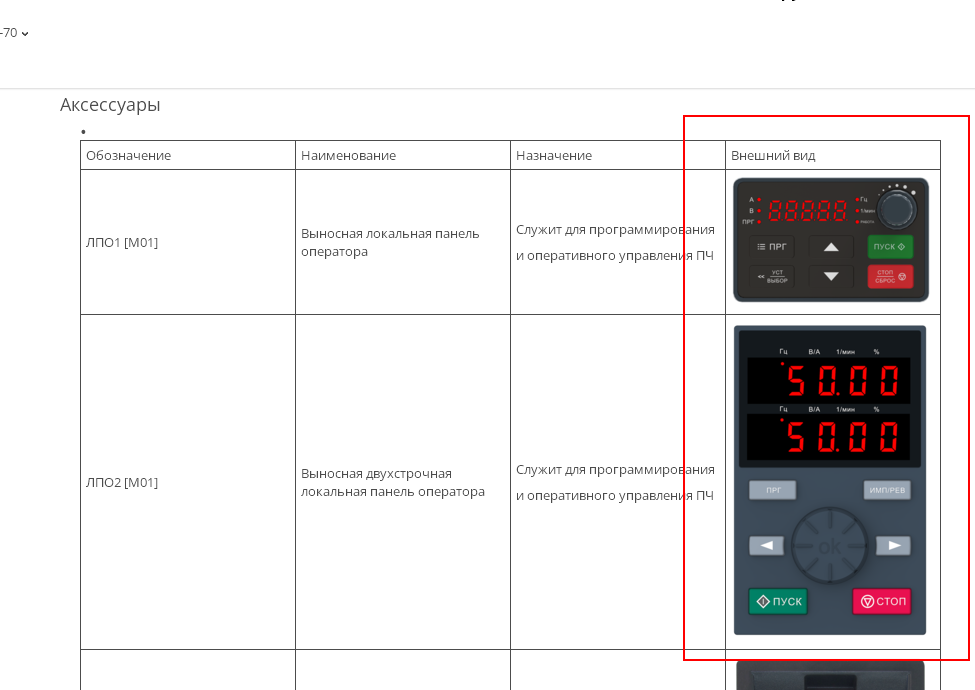

    Так это другое, в смысле, выносная панель, а товарищ, насколько смог его понять говорил что у них внешняя панель, я так понимаю по сети подключённая, короче, это он уж пусть уточнит, я тут не могу угадать, что у них стоит!
