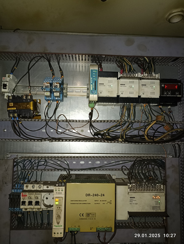

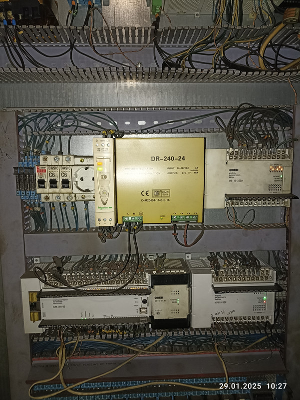

    Есть несколько древних прессов, работающих под управлением ПЛК-110-60.
    В составе оборудования каждого пресса есть МСД-200.
    Задача - организовать передачу данных по воздуху (вай-фай), чтобы можно было на сервере проанализировать логи, сравнить тайминги с шаблонами и выдать при необходимости предупреждение.
    Идея такова - поставить рядом с каждым МСД модуль передачи ПВ210 и соединиться с компьютерной сетью.
    В сети разместить сервер SCADA, который должен читать данные.
    Есть в такой задумке что-то нереализуемое? Или я что-то не так представляю?

    Схемы нет. Попросил - сделали фотографии.
    Это один шкаф управления. Он не в сети.
    Мне надо данные, которые собираются в МСД и пишутся на карту памяти, можно было прочитать удаленно.
    Я планировал использовать шлюз ПВ210, чтобы передать на удаленный адрес в программу МСД-конфигуратор. А та уже отдает файлики в Винду.

    как раз между реле и МСД есть место, впендюрить туда микроПК с Wi-Fi.
