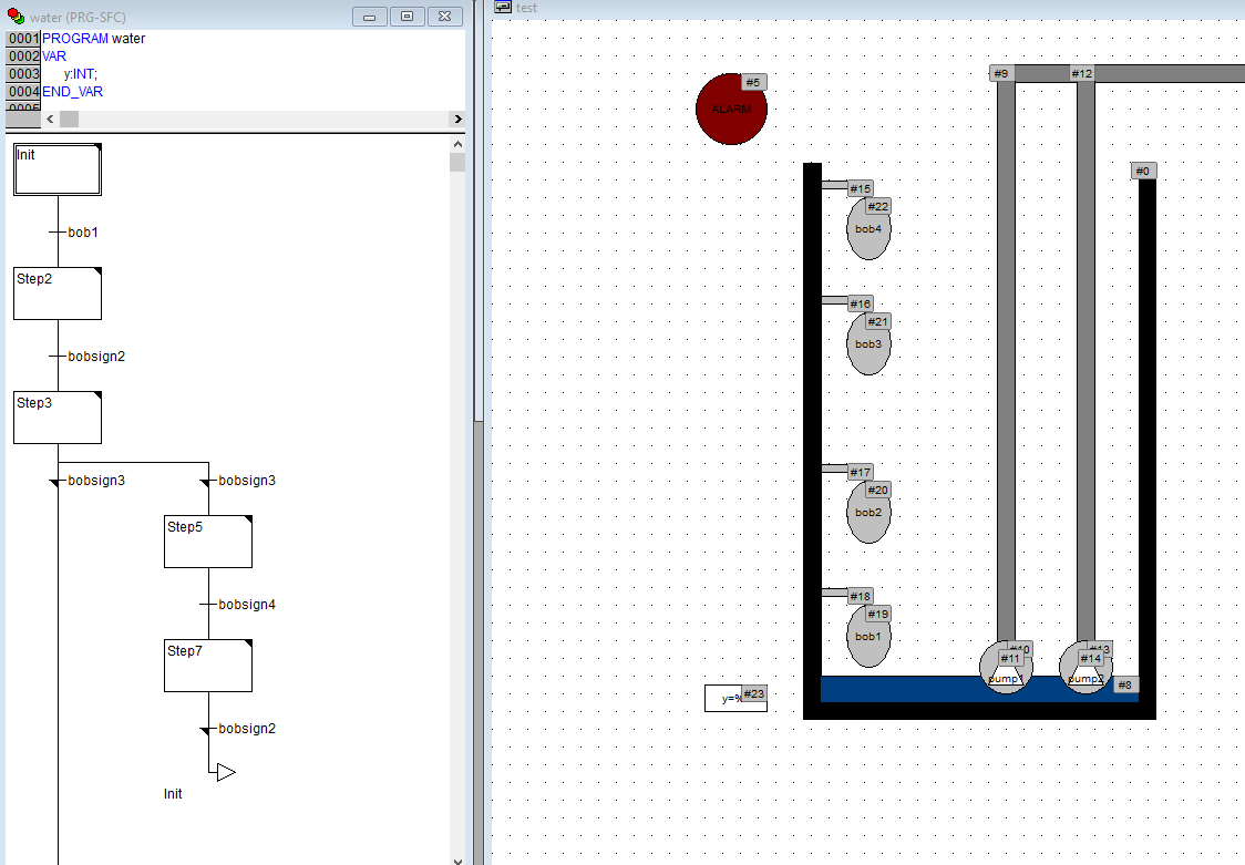

    Добрый день! Я новичок в codesys от слова совсем.
    Дали тестовое задание 'разработка системы КНС' с двумя насосами, 4 датчиками уровня и тд, думаю, самое распространенное задание
    всё готово, осталось добить визуализацию. Можете подсказать, как связать повышающийся уровень воды water.y со срабатыванием датчиков уровней bob1...4?
    Приходится включать ручками, чтоб инструкция выполнялась.

    krollcbas, спасибо, конечно, но мне ж не готовый результат нужен. Про опыт понятно, потому и делаю сам.
    вопрос не решен, документация мне ничего понятного (для меня) пока не сказала.

    Делите слона по кускам. Создайте на ST простую программу, например, a:=a+1;
    Должно по циклу начать прибавлять. Бегущее число.
    Самостоятелльно делите сложные задачи на более мелкие и выполняйте каждую до успеха.
    Время занимает уйму, но зато приводит к результату.

    сделал скрин, чтобы быть возможно более понятым)
    уровень воды 'бегает' вверх-вниз по инструкции. сейчас я включаю bobы, тыкая вручную. Хотелось бы, чтоб они включались и отключались сами в зависимости от уровня воды

    Зачем писать программу на допотопном языке ? Пиши на ST и будут тебе bobы.
