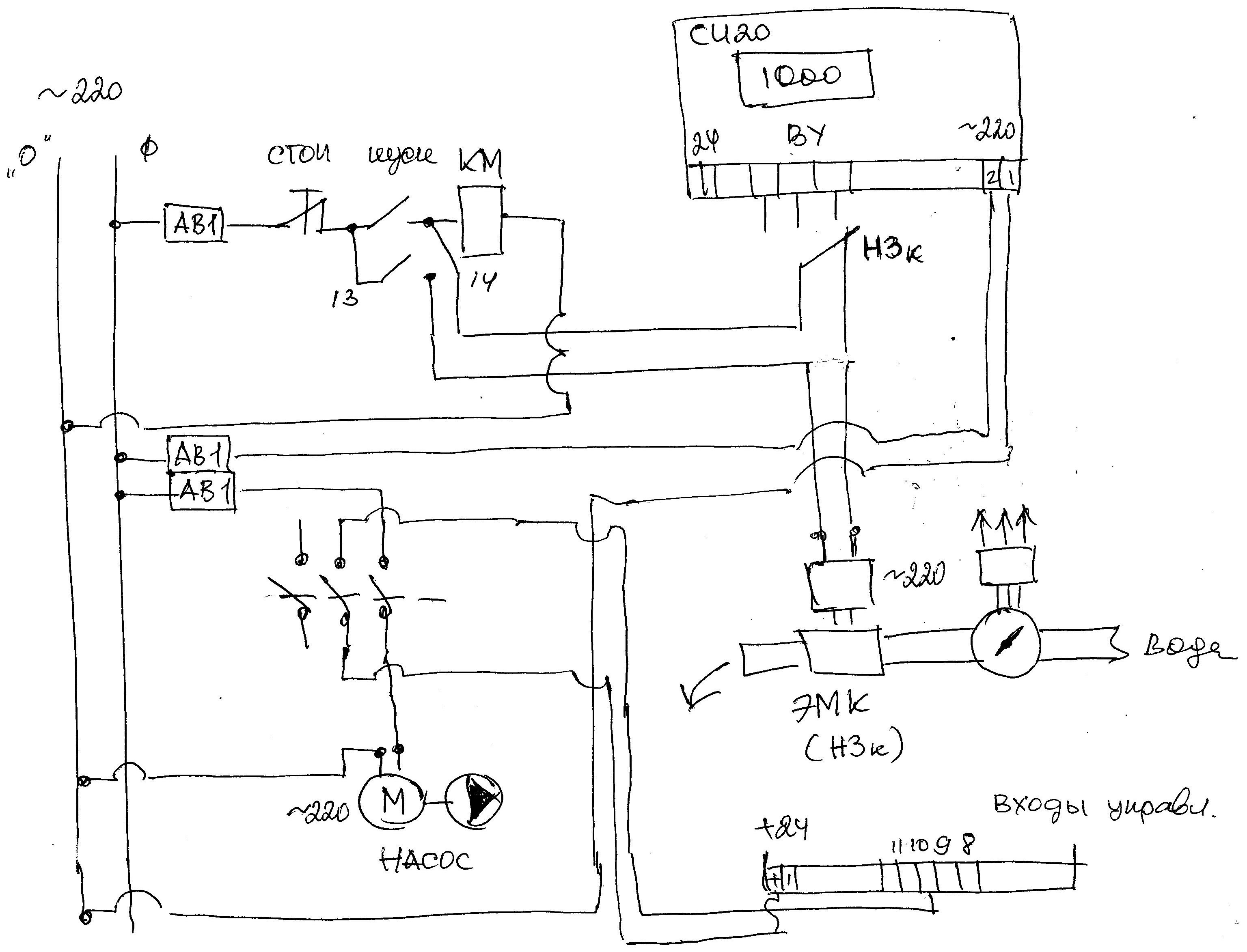

    Прошу подсказать, нужно создать рабочий узел с использованием счетчика СИ20 и центробежного насоса подачи воды. Счетчик подключен к датчику потока, отсечка воды происходит электромагнитным клапаном. Двигатель на насосе однофазный. Суть вопроса - как я понял из инструкции пуск насоса нельзя осуществлять с панели СИ20, необходимо внешнее управление через выключатель или контактор. Согласно инструкции у СИ 20 имеется выход на клемнике под номером 10 "ПУСК/СТОП" и "общий вход".Как мне подключить насос чтобы пуск осуществлялся кнопкой, а выключался по сигналу от СИ20 по достижению заданной нормы? Обращение в техподдержку ОВЕН не увенчалось успехом - не берут трубку, поэтому прошу совета на форуме. Всем заранее благодарен.

    Вот набросал схемку соединения. Все таки дозвонился до техподдержки ОВЕНа. Разобрался, вы правы управлять с панели нельзя. В предлагаемой схеме планирую использовать МП КМИ в качестве контактора с катушкой на 220. Соединение через автомат АВ1, далее через группу управления МП (кн.СТОП/ПУСК), через силовые контакты пускателя запускается двигатель электронасоса с одновременным открытием электромагнитного клапана (НЗ) на кране.После достижения уставки в режиме ДОЗАТОР контакт от 13 доп.контакта МП и контакта магнитной катушки размыкаются и тем самым останавливаюи электронасос и закрывают ЭМ клапан. СИ 20 с ВУ типа Р..Однако есть вопрос:1. На ВУ стоит реле. Оно НО. Я же в схеме предполагаю использовать НЗ контакт.Так вот вопрос можно ли так? 2.На клемы управ.сигналами нужно подовать дополнительные сигналы управления -( счет, старт/стоп, сьрос), у меня они изображены в правом нижнем углу, для подачи сигнала на клему "старт/стоп" планирую использовать другую группу силовых свободных контактов на МП, а питание взять от постоянного источника питания на корпусе СИ20. Вопрос второй -так можно делать? 3.Для управления комантой "сброс" также хочу применить подачу питания от встроенного БП на 24, но через обычную кнопку. Это реально или не правильно? Нажмите на изображение для увеличения.

    Добрый день. Если Вас релейный выход, то он имеет перекидной контакт, поэтому при подключении на клеммы 6 и 7 будете иметь нормально замкнутый контакт. Если клеммы 6 и 5 НО контакт. Так что вполне приемлемо.
    Очень рекомендовал бы использовать промежуточное реле между выходом СИ20 и клапаном с пускателем. Реле проще заменить, а клапан и пускатель являются индуктивной нагрузкой, со всеми вытекающими в виде пригара контактов.
    Так как Вы задумали, Ваша схема работать не будет. При окончании счёта отключится только клапан.
    Я бы включил реле СИ20 в схему включения пускателя, а через пускатель бы запитал клапан. Свободные контакты как вижу есть.
    Да и клапан то по этой схеме включится. У Вас оба конца катушки клапана идут на одну фазу.
    Если через реле СИ20 запитывать пускатель, то НЗ контакт СИ20 ставится либо между кнопкой СТОП и ПУСК. Или перед СТОП. Если катушка пускателя не сильно мощная, тогда можно и без промежуточного реле, но желательно RC цепочку поставить.
    Так что сему доработать надо.
    Что касается входов, можно использовать внутренний источник СИ20. Только не забудьте поставить перемычку между 8 и 13 клеммами. То есть объёдинить - входа с - источника.

    Благодарю за советы.Хочу уточнить по входам - т.е. сначала соединяю клеммы 8 и 13, это "-24" и "общий". Подаем "-" на общий вход устройства, а затемот "+24", клемма 14 на клемму 10 -"старт/стоп". Верно?
    И еще вопрос по коммутации СИ20 через пускатель. Да вы правы наверно лучше соединить ЭМК (клапан) через свободный силовой контакт пускателя, но вот почему НЗк ВУ Си20 нужно ставить перед кнопкой СТОП или СТОП и ПУСК, я ведь в своей схеме разрываю этим контактом фазу и ноль идущую на катушку МП? Тем самым пропадает питание , катушка размыкается и соответственно контакты силовые тоже размыкаются?

    Добрый день. Судя по Вашей схеме, учитывая стёртое соединение, у Вас катушка клапана и катушка пускателя включены последовательно. Это делать нельзя. Скорее всего не сработает ни то ни другое. Или будет недостаточная сила удержания, дребезг и пр.
    Если сделать как у Вас нарисована перемычка (стёртая) то работать будет. Но обычно так не принято и не надёжно. То есть в случае непоняток с выходом СИ20 у Вас при нажатии кнопки пуск сработает пускатель и запустится насос, но при отпускании тут же остановите. И оператор станка будет долго чесать затылок, пока поймёт что дело в счётчике.
    А сделав как я говорил, пуска не будет вовсе. Вы для чего делаете установку? Для производства или личного пользования?
    По управляющим контактам вроде верно.

    Изменил схему. Изменения выделены жирным.Так будет правильно? И по контактам управления (внизу с права) -верно?Нажмите на изображение для увеличения.
