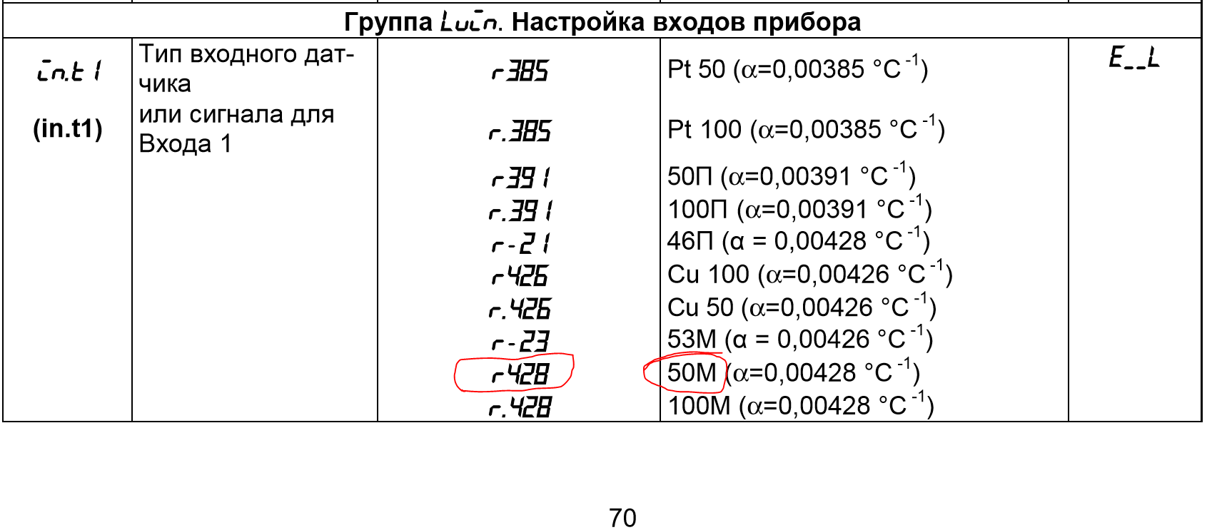

    Здравствуйте! Имеется датчик 2ДТС035-50М.В3.160 (-50...+180 С.), и ТРМ202. Тип датчика установлен г426. Есть сомнения в точности показаний температуры в автоклаве (магазин сопротивления подключал, все нормально). Подскажите пожалуйста как убедиться самому и доказать другим лицам в правильности показаний датчика. Спасибо! Прошу прощенья! Как переместить в тему "эксплуатация"

    Мне кажется так правильней:
Название:	Тип датчика.PNG
    На датчике же ясно написано: 50М, так и поставьте в приборе одноимённый тип датчика, зачем что-то с потолка брать?!

    Прибор можете откалибровать по значениям сопротивления из таблиц используя магазин сопротивлений, сам датчик только калибратор промышленный непосредственно задавая температуру. И конечно возможно влияние помех на кабель датчика т.к. при нуле градусов сопротивление 50 Ом, предпочтительнее брать датчик с характеристикой 1000 Ом или 500 Ом при нуле градусов по Цельсию.

    Уважаемые разработчики! А почему нельзя в паспорте на датчик указать НСХ? Ведь судя по инструкции на прибор ТРМ 202 тип датчика 50М можно выставить г426 и г428.

    Когда-то давно, когда еще только развалился СССР в России был НСХ датчика 50М, у иностранцев Cu50 и немного отличались характеристики. Собственно разница между ними не очень большая. На шильдике датчика указывают или альфу=(Сопротивление при температуре 100 гр минус сопротивление при температуре 0 гр.)/ сопротивление при температуре 0 гр. (a=(R100-R0)/R0) или W= Температура при 100 гр./Сопротивление при 0 гр. (W=R100/R0). Есть градуировочные таблицы в которых указывают значение сопротивление при различных температурах.
    Вроде бы ничего не напутал).
