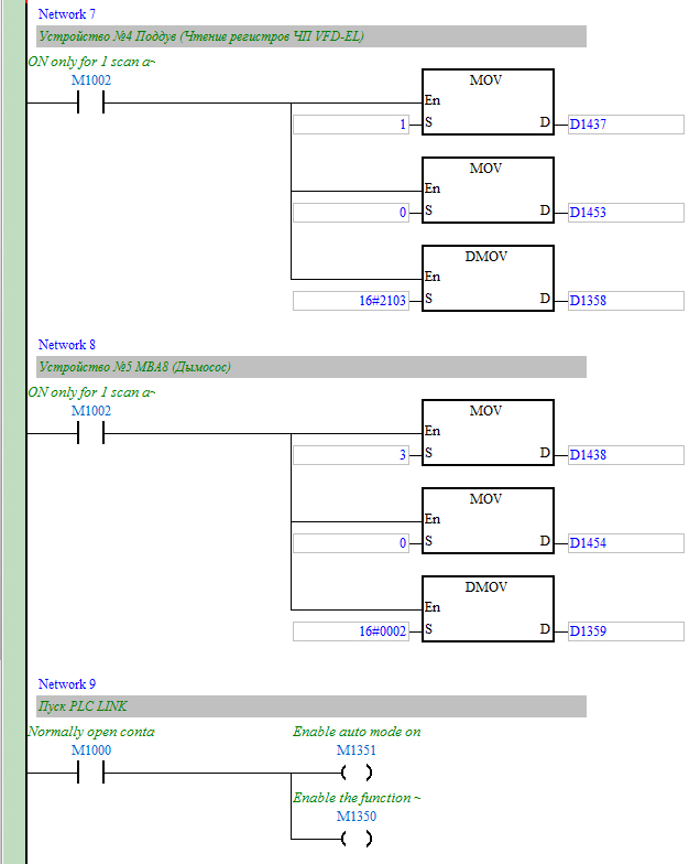

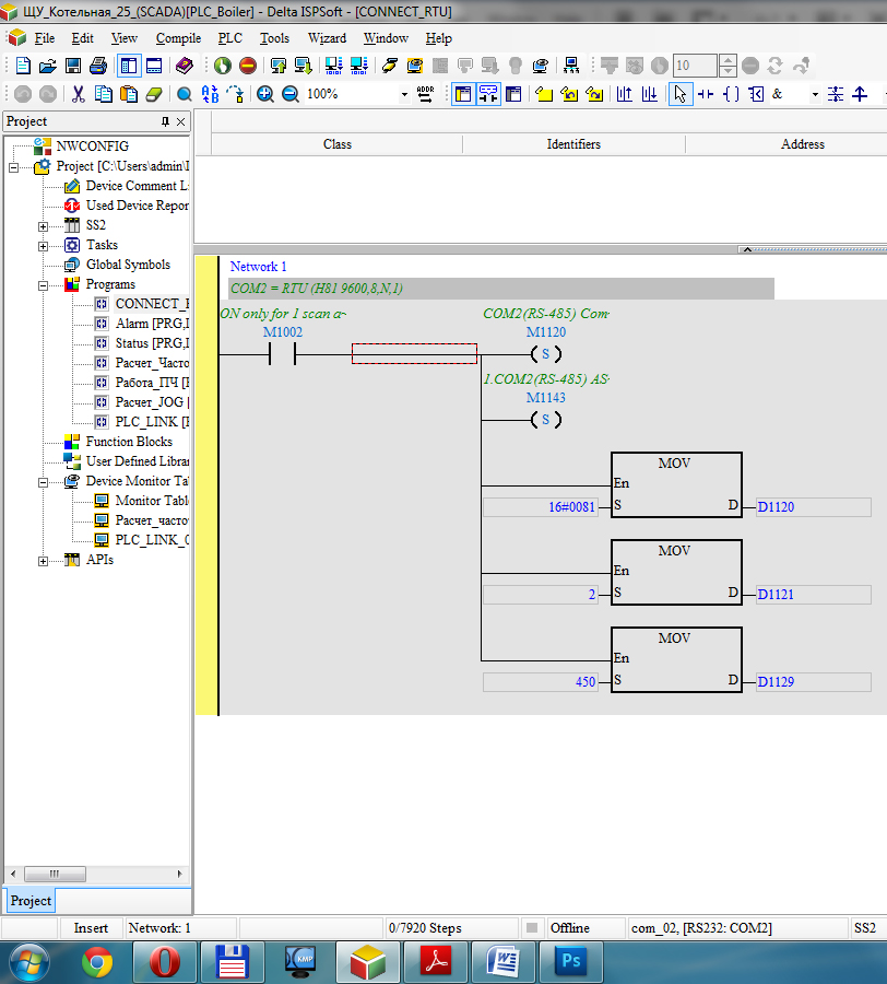

  3. #3
    По умолчанию
    Параметры приборов (адреса, протоколы, скорость итд.) проверял раз 20, все впорядке... А опрос устройств ПЛК ведет в автоматическом режиме с помощью функии "EASY PLC LINK", сам нечиго не писал.
    Вот собственного часть программы отвечающая за связь с устройствами:

    У Вас дельта не может опросить сразу все приборы.
    Нужно разбить опрос по времени.
    Организуйте счетчик и прибавляйте к примеру раз в секунду единицу.
    когда 1- опрашиваете прибор адр.10
    2---прибор адр.20
    n---------адр. n
    Потом сброс счетчика и по новой....
    Маркер 1002-это типа как для примера. Вам нужно его заменить на свое условие разрешения опроса.
    Так же можно опросить при помощи, точно не помню, как правильно,
    вроде бы "Дельта изи" .
    Там тоже модбас, только адреса от 1 до 16 в слейвах.
    Последний раз редактировалось lara197a; 23.03.2015 в 13:43.

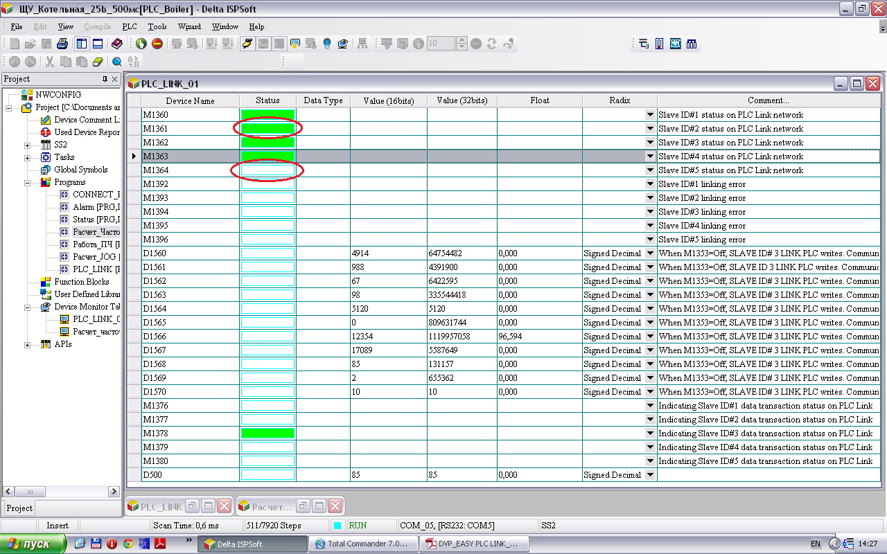

  7. #7
    По умолчанию
    Пробовал поменять адреса у ТРМ и МВА, не помогло.
    Зато замети некую закономерность:
    1) Когда ТРМ подключен, МВА отключен. ПЛК видит ТРМ (флаг M1361) МВА не видит (флаг M1364).
    2) Подключаем МВА. ТРМ подключен, МВА Подключен. Перезагружаем ПЛК. ПЛК не видит ТРМ (флаг M1361) МВА видит (флаг M1364).
    3) Отключаем питание МВА, сразу появляется ошибка соединения с ТРМ (т.е. как то он его обнаруживает и индикатор на ТРМ моргает).
    4) Перезагружаем ПЛК. И опять ПЛК видит ТРМ, МВА не видит и так по кругу.
    Вообщем так и не ясно почему ПЛК не может одновременно работать с МВА и ТРМ (хотя на стенде все работало), будем искать дальше... Думаю что то с монтажом не так.
    Еще посоветовали проверить чтоб все устр-ва были на одной фазе, пойду проверять.
