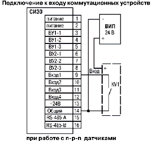

есть необходимость блокировать счет и отключать нагрузку СИ30 при пустой трубе.
Предполагаю поставить емкостный датчик и использовать его для включения блокировки СИ30 по входу4 прибора.
Подозреваю, что проще всего взять замыкающий датчик с функцией n-p-n и подключить по схеме Б.1.а из инструкции СИ30 - правильно?
Можно ли вместо ВИП на схеме использовать +24в выход с СИ30?
