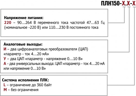

    Возникла необходимость перевести проект созданный для ПЛК 150 А-Л на ПЛК 150 И-М, подскажите пожалуйста, как поменять платформу проекта?
  2. #2
    По умолчанию
    Помогите пожалуйста, срочно нужно завершить проект, начал на А-Л, но из-за ограничения в 360 байт не смог подключить все необходимые контроллеры по модбасу, заказали И-М, который без ограничения, но проект почти 2 месяца писался под А-Л.
