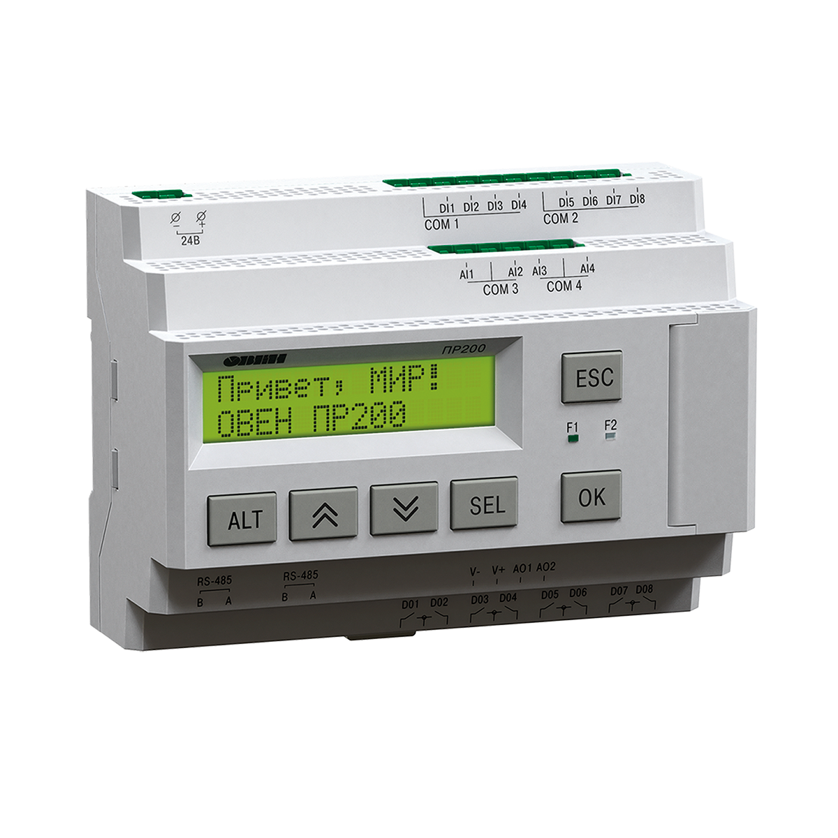

    А сколько у Вас задвижек, в смысле, те что надо переделать под управление 4-20 мА?
    И, зачем такие изыски, в смысле, извращения?
    ТРМ12 - ПИД-регулятор, в смысле, не сильно подходит для позиционирования, типа как на истребителе по дороге ехать!
    Я бы предпочёл что-то программируемое, например ПР200:

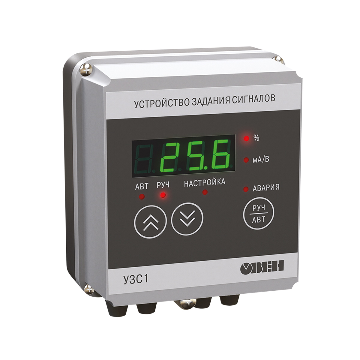

    А зачем потенциометром задавать, в смысле, может лучше кнопками больше-меньше:
    Может так устроит?
    Короче, открываются всё новые аспекты, тогда и ТРМ12 не нужен, если Вы вручную задаёте(управляете), мне кажется ничего и переделывать не надо, в смысле: выводите индикацию положения задвижки и управляете задвижкой кнопками больше-меньше(или селекторным переключателем на три положения без фиксации в крайних положениях), при достижении нужного положения отпускаете кнопку, всё!
