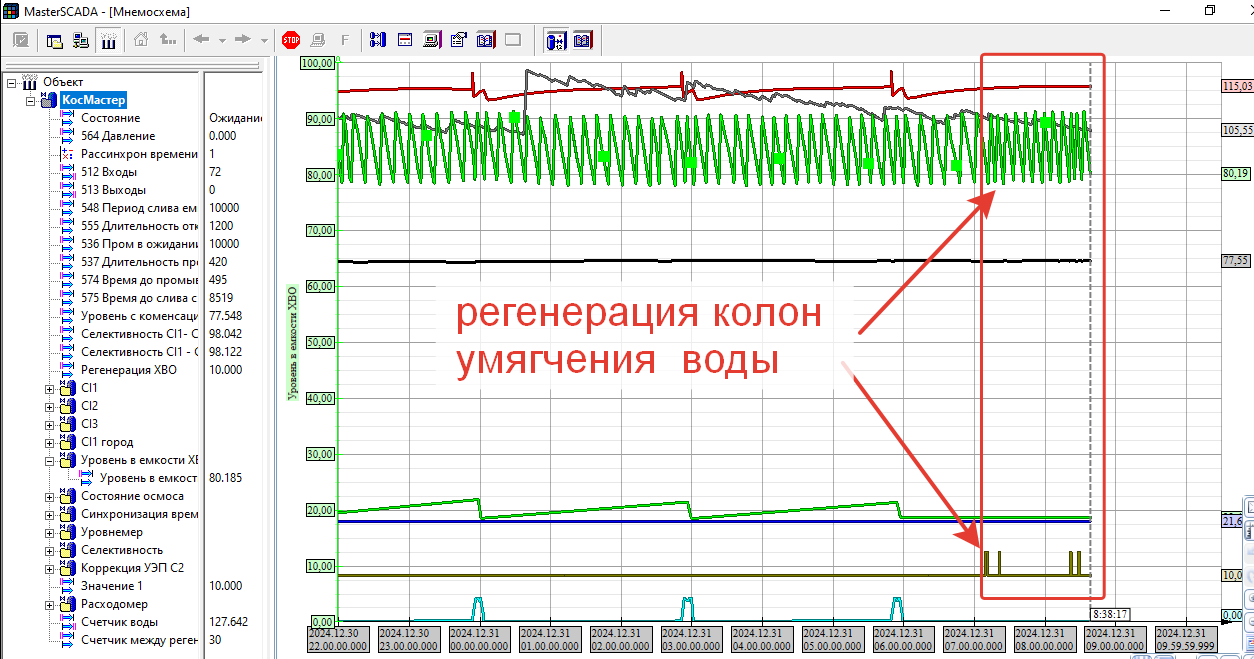

    Продолжу делиться своим опытом по работе с КосМастер.
    Под утро прошла регенерация колоны умягчения. Фиксируем это по оливковому нашему тренду Регенерация ХВО...получаемого с не используемого нами в КосМастер дискретного входа DI2. И видим более учащенное наполнение емкости ХВО что закономерно так как увеличился расход воды используемой на регенерацию...вот и еще маленькая польза нашего нового уровнемера...
    Построим более укрупненный тренд по времени. И как ранее я писал наблюдаем "пилообразное" падение электропроводности воды исходной городской (черно-серый тред) Тут очень нам помогает наш новый уровнемер оценить суть происходящего. Видно что вода многократно поступает в емкость в виде наполнения /опорожнения емкости ХВО. Уровень регулируется работой поплавкового механического клапана. И "пилообразные" колебания электропроводности воды исходной городской никак не связаны с уровнем наполнения. Расположенный на поплавке кондуктометрический датчик на поверхности воды в емкости свободно дрейфует вместе с уровнем и электроды его не оголяются (ну только если полностью слить емкость он повиснет на кабеле).
    Природу "пилообразного" колебания электропроводности воды исходной пока не могу однозначно объяснить. Есть несколько версий и для их подтверждения необходимо установить контроль электропроводности в других точках на предприятии и сравнить. Тогда уже получим более точную картину о сути явления то есть это влияние из вне с городской системы водоочистки...или это наше внутреннее влияние проявляющееся в неконтролируемом подмесе воды с меньшей электропроводностью. Упомяну у нас есть второй источник артезианская скважина где электропроводность воды круглый год порядка 600 мкСм....и имеются точки где резервом подводятся два источника воды и гипотетически в следствии повреждения запорной арматуры может происходить периодический подмес...ну будет интересно проверить эту теорию....если это окажется правдой то благодаря таким классным решениям от компании Овен нам удастся выявить и исправить данную проблему...
    Еще один момент. При подключении каждого канала к SCADA желательно оптимизировать архивируемый объем данных чтобы не "раздувать" базу архива избыточными данными. Пока у нас архивация в стандартном режиме то есть поступают и архивируются все данные. Можно в базе посмотреть с какой дискретностью поступают данные по каналу Уровнемер ХВО

    По базе видно что опорожнение более медленное и там сотые доли процента а при наполнении в основном десятые...но даже это избыточно поставим пока для пробы 0.1% но в последствии я думаю переведем на 1%. Но чтото попробовал установить зону не чувствительности все равно данные идут как есть. Ранее у меня по другим каналам это получалось без проблем...попозже разберемся...сегодня уже не до этого...новый год на сносу))
    Укрупненный тренд уровня наполнения и слива...видно что при опорожнении присутствует "ступенчатость" это насос управляемый простым реле давления периодически вкл/выкл... и переменный расход от пароувлажнителей сказывается

    Доброго дня всем! Продолжу свои изыскания по КосМастер
    Хочу отразить одну проблему про которую говорил ранее и которая периодически возникает. Не часто но раз в месяц может реже прекращается обмен по RS485. По приходу к месту установки персонал фиксирует что КосМастер с адресом в сети 20 не реагирует на кнопки управления. Лечится перезагрузкой через включения и выключения автомата питания. Благо мы его установили прямо тут в щите.
    Вот так это видно на Мастерскада потерянные каналы отрисовываются точками. Наш уровнемер на базе ПР200х8 стоит радом в соседнем щите на одной линии связи с адресом 16 но он питается от другого БП и его тренды не потеряны(зеленый и оранжевый уровня в емкости ХВО и электропроводность в емкости ХВО серый тренд). У меня есть еще один КосМастер в заводском исполнении(покупаю всегда два сразу в ЗИП) и два корпуса это такие же прошивки но выпущенные немного ранее в период тестирования. Коллеги подсказывают пересмотреть питание КосМастер и разделить питание самой ПРки и промежуточных реле возможно где-то здесь кроится причина моих бед. Я уже стал задумывается сделать что-то типа вачдога или просто отдельный ПР который можно будет использовать удаленно для перезагрузки по питанию. Сначала хотел поиграться просто заменой корпусов ...мало ли какой брак....но выяснилось что я использую не стандартную прошивку и конфигуратором Овен не перенесешь все настройки....да и не все можно...надо в ручную брать все и переносить пробегаясь по всем меню как самого КосМастер так и по системному меню. С одной стороны неплохо все это где-то фиксировать. Надо сделать сводную таблицу всех настроек возможно это пригодится обслуживающему персоналу как говорится надо думать в долгую. У хороших брендов осмоса подобные таблицы присутствуют в конце инструкций пользователя но они больше заточены под фиксацию гидравлических режимов и качества воды...что в принципе у нас заменяется трендами. Но мы то самое необходимое архивируем. Надо заняться этой темой. Покажу свои настройки создам таблицу возможно это кому-то облегчит первый старт.
    Построил тренд с июня 2024г. по сегодняшний день чтобы дальше показать сезонный рост электропроводности. Убрал с полотна все лишнее и оставил еще синий тренд электропроводность пермеата в емкости и красный тренд электропроводность после колон ХВО.
    Проанализировав результаты лабораторных отборов проб в т.ч. и по электропроводности и ожидаемо что снижение начнется не раньше апреля месяца, когда начнут поступать обильно талые воды в источник городского водопровода из системы каналов. Исходная вода уже стабильно более 1300мкСм ...так что мои ожидания о 1500мкСм, вполне могут сбыться, по примеру предыдущих лет.
