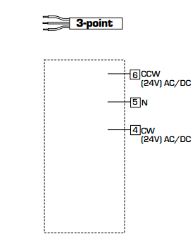

    Добрый день, уважаемые форумчане. Помогите разобраться. Осуществляю сборку шкафа управления ЦТП. В шкафу установлен ОВЕН ТРМ-32 в качестве контроллера системы отопления и ГВС ЦТП. Канал регулятора отопления контроллера управляет смесительным клапаном, у которого в качестве электропривода используется привод ESBA ARA-639. В шкафу установлен блок питания ОВЕН 07Б-Д3-24 для электропривода. Подскажите как организовать управление самим приводом, т.к. на выходе ОВЕН ТРМ-32 только контакт реле. А управляющий сигнал электропривода: 3-точечное SPDT или 0-10В, 2-10В, 0-20мА, 4-20мА или 2-точечное SPST. Схему электропривода прикладываю. Помогите разобраться. Впервые работаю с такими электроприводами. Обычно заказывали ESBE ARA-661.

    Никак, покупайте привод с трехпозиционным управлением или меняйте контроллер.
    Это не подходит?

    Да это трехточечный режим работы, просто в инструкции на данный привод не нашел подобной схемы. А это конкретно для ARA-639?
  5. #5
    По умолчанию
    И в каком положении должны находиться DIP переключатели привода при такой схеме подключения?
    Наверное, это просто не имеет значения.
    Я с ними не работал, но посмотрите стр. 7-8 инструкции по монтажу:
    Интересный привод. Коллега кажется правильно подсказал стр7 справа вверху переключатели и далее продолжение на стр8 слева вверху. Должен работать. Но как мне кажется в таком режиме он будет просто закрываться или открываться при подаче напряжения на вывод 4. То есть подал-открылся снял закрылся. Регулирование не получится.

    Цитата Сообщение от Alexey_Palich Посмотреть сообщение
    снял закрылся.
    Что, при отключенном напряжении будет закрываться?
    "3-point" - это когда то на одну пару контактов подают напряжение, то на другую. ...А то и никуда не подают.
    По-русски это называется "трёхпозиционное импульсное управление".

    Согласно описанию https://esbe.nt-rt.ru/images/manuals/rotpr.pdf здесь все разновидность 600 серии расписаны.
    Ваш клапан ARA-639 управляется ТОЛЬКО аналоговым сигналом 0-10 В/2-10 В/0-20 мА/4-20 мА И ДИП переключатели позволяют выбрать только из них.
    А ARA-661 управляется по 3 точечной схеме напряжением 230В см.стр.5
    Так что предыдущий автор сказал правильно.
    "покупайте привод с трехпозиционным управлением или меняйте контроллер"
