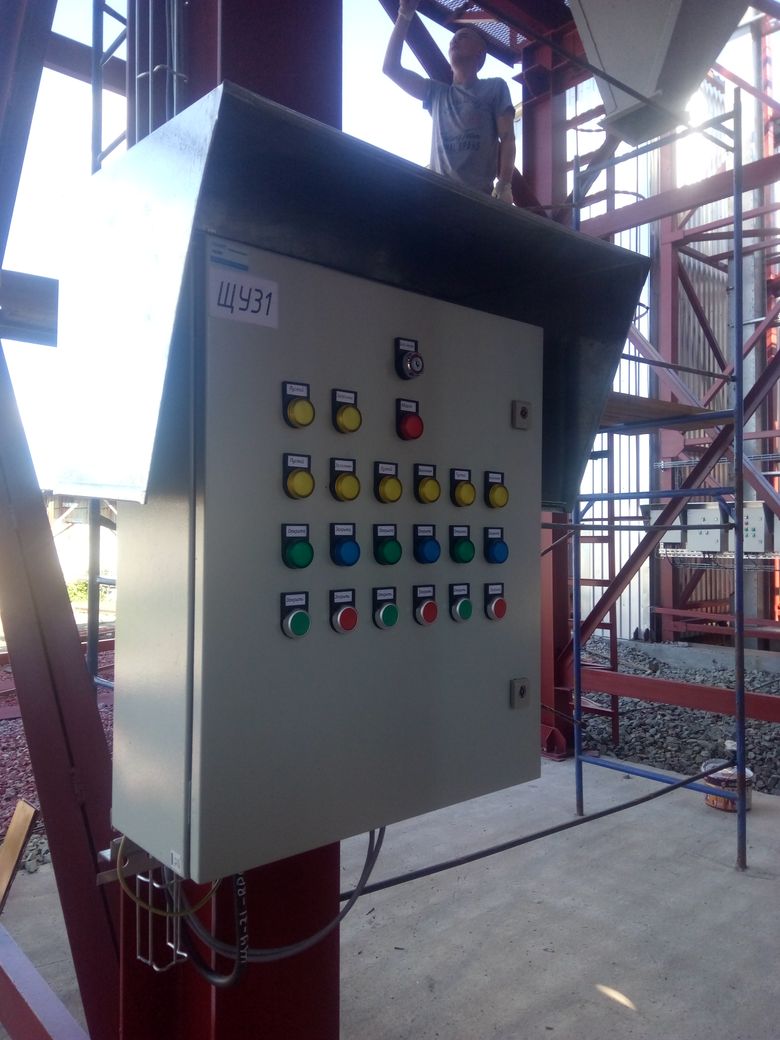

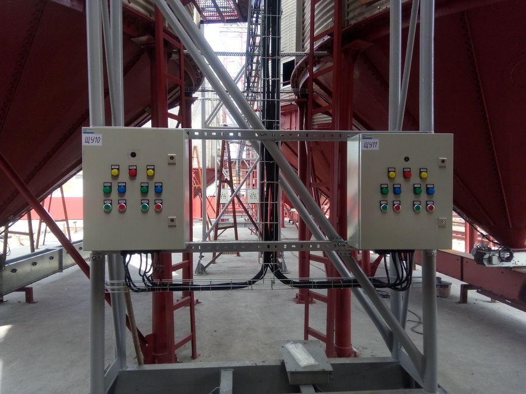

    Система автоматики децентрализована и построена по модульному принципу. Каждая единица технологического оборудования имеет свой независимый шкаф автоматики на базе программируемого реле ОВЕН ПР100. Более 40 шкафов распределены по территории объекта и находятся в непосредственной близости от управляемого оборудования. При таком построении системы, за счет сокращения количества кабельно-проводниковой продукции, более чем на 30% уменьшается бюджет реализации проекта. Кроме того, повышается надежность и ремонтопригодность системы автоматики. Обслуживающий персонал, даже при отсутствии опыта эксплуатации данного объекта, легко находит неисправности, т.к. разбираться приходится не с большим шкафом централизованной системы с огромным количеством входов/выходов, а с достаточно примитивным щитком локальной автоматики. При выходе из строя ОВЕН ПР100 (чего не происходило за 2 года эксплуатации) прошивка резервного (и установка его в шкаф) занимает не более 15-20 минут.

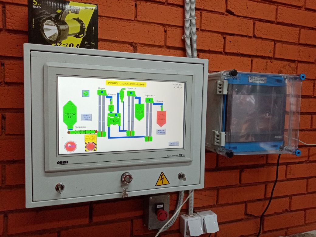

    Для централизации управления комплексом, построения маршрутов перегрузки зерна и обеспечения взаимных блокировок технологического оборудования, все шкафы завязаны между собой по интерфейсу RS485, а в помещении диспетчерской установлена сенсорная панель оператора ОВЕН СП315-Р.
    Изначально в проекте предусматривалось применение ОВЕН ПЛК210 для управления сетью шкафов с ОВЕН ПР100, но написание макросов для панели оператора позволило перекрыть возлагаемый на ПЛК функционал и отказаться от его применения.
