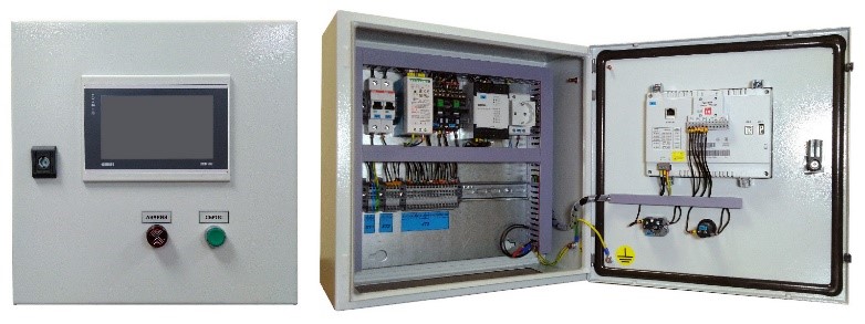

    Уровень 2 – уровень сенсорного программируемого логического контроллера ОВЕН СПК107. К контроллеру по интерфейсу RS-485 последовательно подключены счетчики СИ30. Счетчики опрашивают по протоколу Modbus-RTU. Связь СПК107 со следующим третьим уровнем осуществляется по Ethernet. Посредством сенсорного экрана СПК107 оператор запрашивает справочную информацию из базы данных SQL Server (список смен, список продуктов и т.п.) и выбирает из списка справочной информации необходимые данные для учета (наименование смены, продукта и т.п.), и нажатием ПУСК на экране СПК107 запускается учет. После запуска посредством модуля дискретного ввода-вывода ОВЕН МК110-8ДН.4Р через электромагнитное реле происходит сброс счетчиков СИ30 – замыкается контакт СБРОС на 3 секунды. По окончанию выпуска продукции оператор нажатием кнопки СТОП на экране СПК107 останавливает учет продукции и отдельной командой записывает и отправляет результаты учета продукции в базу данных SQL Server. На рис. 2 представлены экраны интерфейса контроллера СПК107, установленного в шкафу учета готовой продукции. При возникновении аварии или ошибки в системе включается светозвуковая сигнализация (индикатор АВАРИЯ расположен на лицевой части шкафа учета готовой продукции). Звук сбрасывается кнопкой СБРОС.
