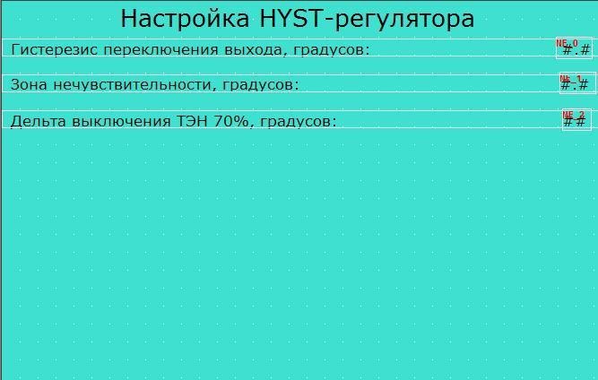

    Компания ОАО «АСУТП» (г. Тюмень) выполнила работы по внедрению шкафа автоматики термостабилизации в водяной среде геофизических приборов. Программное обеспечение предусматривает прогрев приборов по заданному графику. Точность термостабилизации: -1...+1 ºС. В основе шкафа автоматики использован программируемый логический контроллер ОВЕН ПЛК154.
    Шкаф автоматики предназначен для создания повышенной температуры в водной среде ванны. Диапазон регулируемых температур: от +5 до +95 ºС.
    Шкаф обеспечивает стабилизацию контрольных точек температур в течение заданного времени (от 1 до 99 мин.). Ввод точек и соответствующих им интервалов стабилизации осуществляется с сенсорной панели оператора. Может быть введено до 4-х точек. Контроль и поддержание температуры в данных точках осуществляется в соответствии с программой, заложенной в контроллере. По достижении значения температуры, указанной оператором в программе, начинается отсчет времени стабилизации. При этом загорается желтая кнопка с надписью «Продолжить», свидетельствующая о том, что заданная температура достигнута и выдержана определенное время. Оператор может приступить к настройке/проверке метрологических характеристик прибора.
    Предусмотрены Ручной и Автоматический режимы работы. Все режимы работы и настройка параметров работы оборудования осуществляются с помощью различных экранов на панели оператора.
