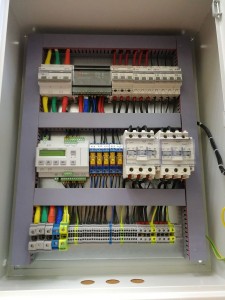

  • Щит приточной вентиляции на ПР200
    Внутренний вид щита управления
    Компания: ООО "АЦС Техникс"
    Город: Новосибирск
    Используемая продукция ОВЕН:
    Щит автоматики (управления) ЩА-ЭКП предназначен для управления системой приточной вентиляции с целью поддержания заданной температуры помещения, а также обеспечения необходимого воздухообмена. Щит управления может работать как от местного пульта, так и от дистанционного. Нагрев воздуха – электрический.
    Щит автоматики состоит из следующих основных элементов:
    1. Вводной автоматический выключатель QF1 – служит для включения/отключения щита от сети и защиты от короткого замыкания в нагрузке.
    2. Автоматические выключатели QF2-QF5 – служат для включения/отключения силовых цепей и цепей управления элементов щита и защиты от короткого замыкания.
    3. Лампа сигнализации (желтая) «L1», «L2», «L3» - служат для индикации наличия 3-х фазного питания.
    4. Лампа сигнализации (красная) «Фильтр» - служат для индикации засоренности фильтра.
    5. Лампа сигнализации (зеленая) «Заслонка открыта» - служит для индикации открытого состояния заслонки.
    6. Лампа сигнализации (зеленая) «Работа» - служит для индикации рабочего состояния приточной установки.
    7. Лампа сигнализации (красная) «Авария» - служит для индикации аварийного состояния системы.
    8. Кнопка без фиксации (зеленая) «Пуск» - служит для подачи сигнала включения приточной установки на контроллер.
    9. Кнопка без фиксации (красная) «Стоп» - служит для подачи сигнала выключения приточной установки на контроллер.
    10. Промежуточные реле KL1 - KL5 – служат для гальванической развязки сигналов управления.
    11. Контакторы КМ1 - КМ2 – служат для коммутации ступеней электрокалорифера.
    12. Программируемое логическое реле A1 – служит для управления и контроля приточной установки.
    13. Клеммные колодки – служат для подключения проводов питания и нагрузки.
    После подключения питания, ступеней нагрева, реле перепада давления, датчика температуры, пульта дистанционного управления, сигнала «Пожар», термостата защиты электрокалорифера, преобразователя частоты, электрического привода заслонки к щиту управления, он готов к работе. При подаче питания на щит автоматики и включении вводного автомата загораются лампы «L1», «L2», «L3».
    При включении автоматического выключателя QF2 питание получает преобразователь частоты, который по сигналу управления контроллера включает двигатель вентилятора.
    При включении автоматического выключателя QF5 питание получают цепи управления.
    При включении группы автоматических выключателей QF3 - QF8 питание получают ступени нагрева 1-2. При нажатии кнопки SB1 или SB3 поступает сигнал на контроллер о включении системы. В это же время ведется проверка на отсутствие сигнала пожар (контакт замкнут), а также защищен ли калорифер (контакт замкнут). Если проверка прошла успешно, то система готова к работе. Если проверка прошла неудачно, то на лицевой панели шкафа автоматики лампа «Авария» укажет на проблему.
    Для того, чтобы подать питание на ступени нагрева, необходимо пройти проверку на перепад давления на вентиляторе, что заслонка открыта и вентилятор работает, после этого включаются ступени нагрева, путем замыкания катушек силовых контакторов.
