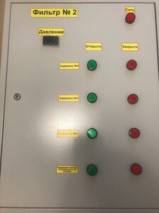

    Компания "БашЭлектроПневмоАвтоматика" разработала шкафы управления фильтрами для очистных сооружений в городе Кумертау. Данная система позволяет управлять электромеханическими задвижками, входящими в состав фильтра, по заданному алгоритму, исходя из показаний датчиков давления, установленных на данных фильтрах.
    Основным элементом управления данной системы является программируемое реле ОВЕН ПР200. Алгоритм управления четырьмя фильтрами сточных вод загружен в программируемое реле ПР200. Все задвижки имеют электроприводы. На емкости каждого фильтра установлен датчик давления ОВЕН ПД100. Сигнал с датчика (4...20 мА) поступает через измеритель ОВЕН ИТП-11 (служит для отображения информации о давлении в емкостях) на ПР200, где сигнал сравнивается с "заданием", которое задает оператор на панели ПР200. При превышении сигнала "задания" с датчика давления фильтр переходит в режим промывки. Происходит закрытие задвижек на подачу и открытие задвижек для промывки фильтра. Время промывки фильтра задано в контроллере и имеет возможность корректировки на панели ПР200.
    В систему очистки сточных вод встроен подпитывающий резервуар, уровень в котором отслеживается с помощью регулятора уровня жидкости ОВЕН САУ-М7Е, находящемся в шкафу управления одним из фильтров, и трех кондуктометрических датчиков уровня ОВЕН ДУ (3 уровня).
