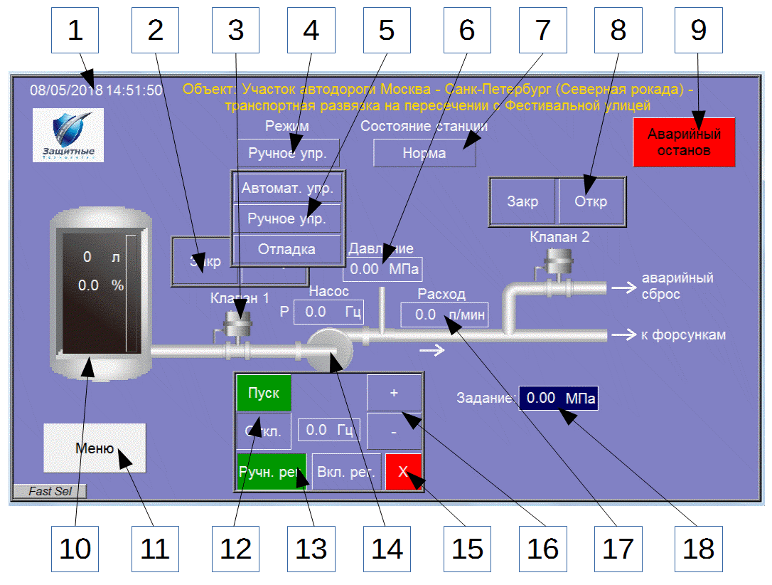

    ШАУ установки разбрызгивания имеет в своём составе терминал управления для контроля параметров системы и управления работой установки. Система имеет возможность перевода АПС из автоматического режима работы в ручной и обратно с внутреннего терминала шкафа управления. Отображение информации на панели шкафа управления организовано как система экранов. При включении шкафа на панели отображается основная мнемосхема (рис. 3).
    Основная мнемосхема панели шкафа управления
    Рис. 3. Основная мнемосхема панели шкафа управления
    1 – текущие дата и время; 2 – всплывающее окно управления клапаном; 1, 3 – индикатор состояния клапана и кнопка управления всплывающим окном; 4 – индикатор режима работы и кнопка управления всплывающим окном; 5 – всплывающее окно выбора режима работы; 6 – значение давления; 7 – индикатор состояния (норма/авария); 8 – окно управления клапаном 2 (аналогично клапану 1); 9 – кнопка аварийного останова; 10 – индикатор уровня реагента; 11 – кнопка перехода на экран меню; 12 – кнопки управления насосом; 13 – кнопки управления регулятором; 14 – индикатор состояния насоса и кнопка управления всплывающим окном, 15 – дополнительная кнопка закрытия окна; 16 – кнопки управления заданием частоты в ручном режиме; 17 – значение расхода реагента; 18 – задание давления для регулятора насоса.

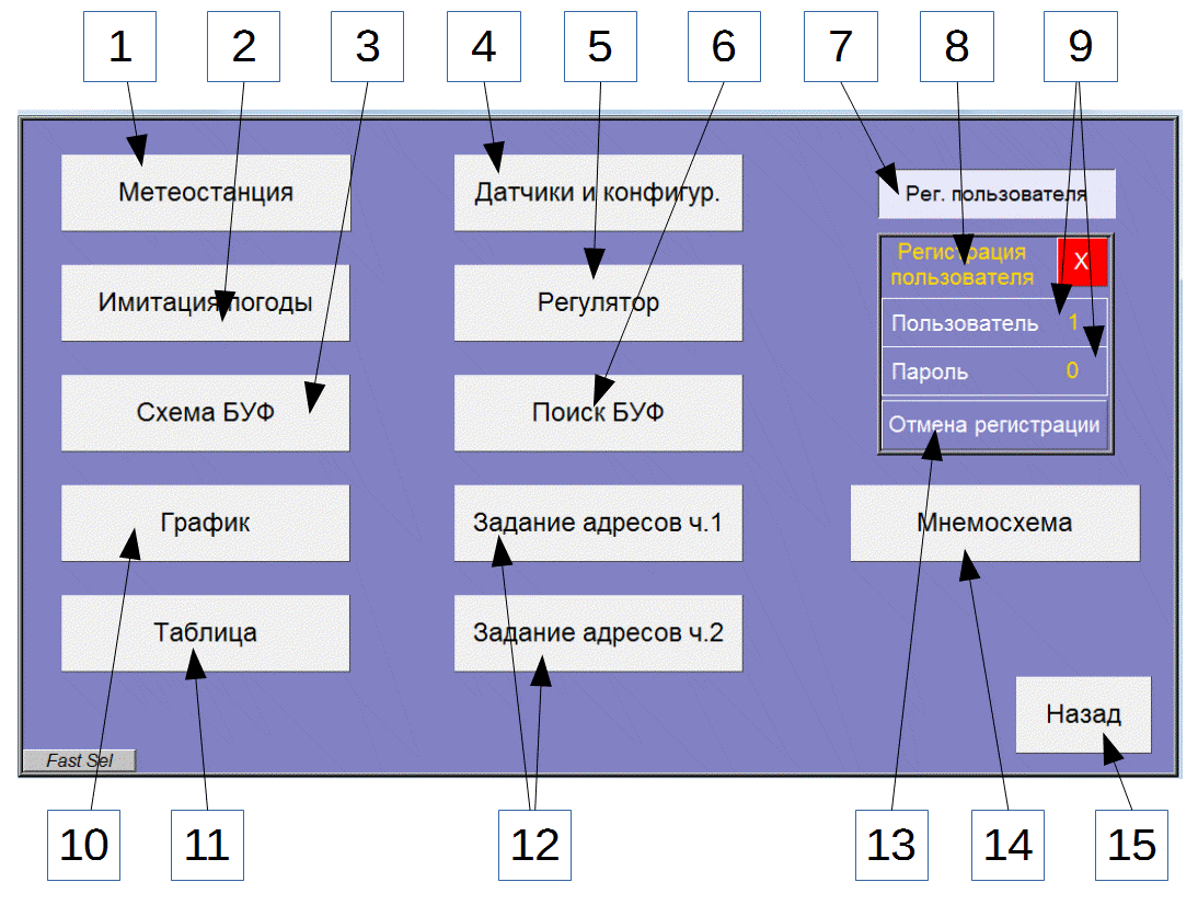

    Для перехода на другие экраны следует нажать кнопку «Меню» (рис. 4) и затем – кнопку, соответствующую нужному экрану.
    Мнемосхема меню панели шкафа управления
    Рис. 4. Мнемосхема меню панели шкафа управления
    1 – кнопка перехода на экран данных с метеостанции; 2 – кнопка перехода на экран имитации данных с метеостанции; 3 – кнопка перехода на экран состояния БУФ и ручного управления; 4 – кнопка перехода на экран задания параметров аналоговых датчиков и других уставок; 5 – кнопка перехода на экран настройки ПИД-регулятора; 6 – кнопка перехода на экран поиска БУФ; 7 – кнопка управления всплывающим окном регистрации пользователя; 8 – окно регистрации пользователя; 9 – номер и пароль пользователя; 10, 11 – кнопки перехода на экраны графика и таблицы расхода реагента за каждый цикл; 12 – кнопки перехода на экраны задания адресов БУФ; 13 – кнопка отмены регистрации пользователя; 14 – кнопка перехода на экран мнемосхемы; 15 – кнопка перехода на предыдущий экран.
    Для изменения параметров системы оператору необходимо ввести номер пользователя и пароль. Для проверки поведения системы в различных погодных условиях существует режим имитации, в котором можно задавать произвольные метеоданные и видеть реакцию системы. Расход реагента за цикл обработки отображается на экранах с графиком и таблицей. Для поддержания заданного давления реагента используется ПИД-регулятор. Экран настройки регулятора позволяет вводить параметры ПИД-регулятора, видеть результаты его работы и управлять насосом. Настройку ПИД-регулятора должен осуществлять персонал, имеющий соответствующею квалификацию и права доступа к системе.
