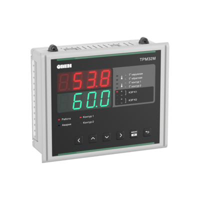

    Рекомендуем к замене современный и улучшенный функциональный аналог – ТРМ32М.
    ТРМ32М – это обновленный регулятор для одноконтурных и двухконтурных зависимых и независимых систем отопления и ГВС. Прибор предназначен для автоматизации тепловых пунктов и обеспечивает погодозависимое регулирование температуры, управление КЗР и насосным оборудованием, а также контроль технологических параметров системы.
    Новый ТРМ32М сохраняет логику работы ТРМ32, но при этом имеет расширенные возможности настройки, современный интерфейс подключения и обновленную аппаратную платформу.

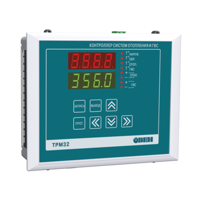

    ТРМ32
    ТРМ32 простой контроллер для двухконтурных систем отопления и ГВС
    ТРМ32М
    ТРМ32М обновленный контроллер для одно- и двухконтурных систем отопления и ГВС
    Для небольших ИТП в котельной, магазине, кафе или ЖК
    Для индивидуальных, центральных и блочных тепловых пунктов, котельных
    контура отопления и ГВС
    1-2
    Для независимых систем
    Для универсальных систем
    один прибор поддерживает зависимые и независимые схемы
    Тип управления КЗР:
    э/м реле
    Тип управления КЗР:
    э/м реле, транзисторные оптопары, аналоговые сигналы 0…10 В или 4…20 мА

    Щ4 : 96×96×145 мм
    Щ7 : 169×144×50,5 мм
    Щитовой корпус
    Щ7 : 169×138×56 мм
    Управление насосами
    нет

    Семисегментный 4-разрядный дисплей
    больше на 40 %, чем у ТРМ32
    Визуализация и мнемосхемы
    нет
    нет
    1 × RS-485
    Modbus RTU/ASCII, ОВЕН
    1 × RS-485
    1 × USB Type-C
    Modbus RTU
