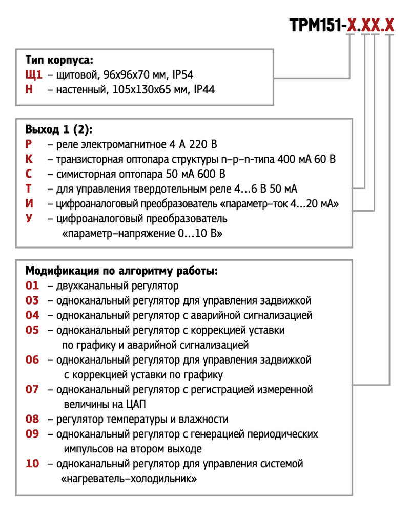

    Обозначения при заказе ОВЕН ТРМ151
    ТРМ151-Х.ХХ.Х
    Индивидуальный заказ
    Корпус
    Щ1
    щитовой, 96х96х70 мм, IP54
    Н
    настенный, 105х130х65 мм, IP44
    Выход 1
    Р
    электромагнитное реле: 8 А, 250 В
    К
    транзисторная оптопара n-p-n: 400 мА, 60 В
    С
    симисторная оптопара: 50 мА, 250 В
    Т
    управление твердотельным реле: 4…6 В, 40 мА
    И
    ток: 4…20 мА
    У
    напряжение: 0…10 В
    Выход 2
    Р
    К
    С
    Т
    И
    ток: 4…20 мА
    У
    напряжение: 0…10 В
    Алгоритм
    00
    отсутствует
    01
    двухканальный регулятор
    03
    одноканальный регулятор для управления задвижкой
    04
    одноканальный регулятор с аварийной сигнализацией
    05
    одноканальный регулятор с коррекцией уставки по графику и аварийной сигнализацией
    06
    одноканальный регулятор для управления задвижкой с коррекцией уставки по графику
    07
    одноканальный регулятор с регистрацией измеренной величины на ЦАП
    08
    регулятор температуры и влажности
    09
    одноканальный регулятор с генерацией периодических импульсов на втором выходе
    10
    одноканальный регулятор для управления системой «нагреватель–холодильник»

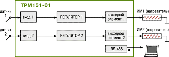

    ТРМ151-01
    Стандартные модификации ТРМ151-01
    2 канала пошагового регулирования, каждый из которых подключен к своему выходному элементу. Регулятор может работать в режимах ПИД и ON/OFF

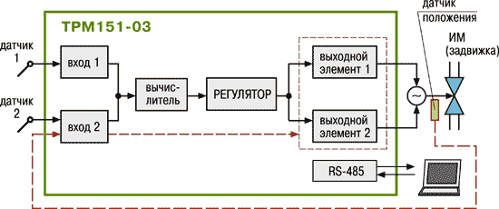

    ТРМ151-03
    Стандартные модификации ТРМ151-03
    Одноканальное пошаговое регулирование задвижкой с датчиком положения или без него.
    Применяется в системах вентиляции, водоснабжения, в пищевой промышленности, может применяться как регулятор соотношения

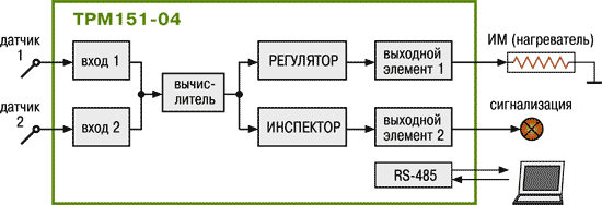

    ТРМ151-04
    Стандартные модификации ТРМ151-04 Одноканальное пошаговое регулирование по измеренной или вычисленной величине. Имеется блок контроля выхода величины за допустимый диапазон («инспектор»). Сигнал инспектора подается на выходной элемент 2, к которому подключается средство аварийной сигнализации (лампа, звонок и т. д.)

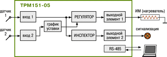

    ТРМ151-05
    Стандартные модификации ТРМ151-05 Одноканальное пошаговое регулирование, при этом уставка регулятора может быть скорректирована по определенной функции от значения, измеренного на входе 2. Также может быть подключен блок инспектора, соединенный со вторым выходом прибора. Применяется в погодозависимых системах отопления, многозонных электропечах, теплицах и инкубаторах

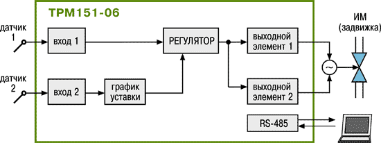

    ТРМ151-06
    Стандартные модификации ТРМ151-06
    Одноканальное пошаговое регулирование задвижкой без датчика положения. При этом уставка регулятора может быть скорректирована по определенной функции от значения, измеренного на входе 2.
    Применяется в погодозависимых системах отопления, вентиляции, теплицах и инкубаторах, может применяться как регулятор соотношения

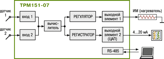

     ТРМ151-07
    Стандартные модификации ТРМ151-07
    Одноканальное пошаговое регулирование по измеренной или вычисленной величине. Эта величина дублируется на ЦАП 4…20 мА, к которому подключается аналоговый регистратор.
    Применяется при автоматизации процессов, требующих регистрации на аналоговых самописцах

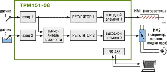

    ТРМ151-08
    Стандартные модификации ТРМ151-08
    Одновременное пошаговое регулирование температуры и влажности. Вычисление влажности производится психрометрическим методом по температуре «сухого» и «влажного» термометров.
    Применяется при автоматизации климатических камер и теплиц

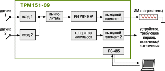

    ТРМ151-09
    Стандартные модификации ТРМ151-09
    Одноканальное пошаговое регулирование по измеренной или вычисленной величине. На второй выход прибора можно на определенном шаге программы подать периодические импульсы.
    Применяется для автоматизации различных установок, требующих включения дополнительного или сигнального оборудования. Находит широкое применение в пищевой и лесной промышленности

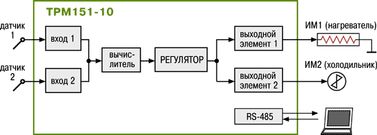

    ТРМ151-10
    Стандартные модификации ТРМ151-10
    Одноканальное пошаговое регулирование с помощью системы «нагреватель – холодильник».
    Применяется для автоматизации климатических камер, систем вентиляции и кондиционирования
