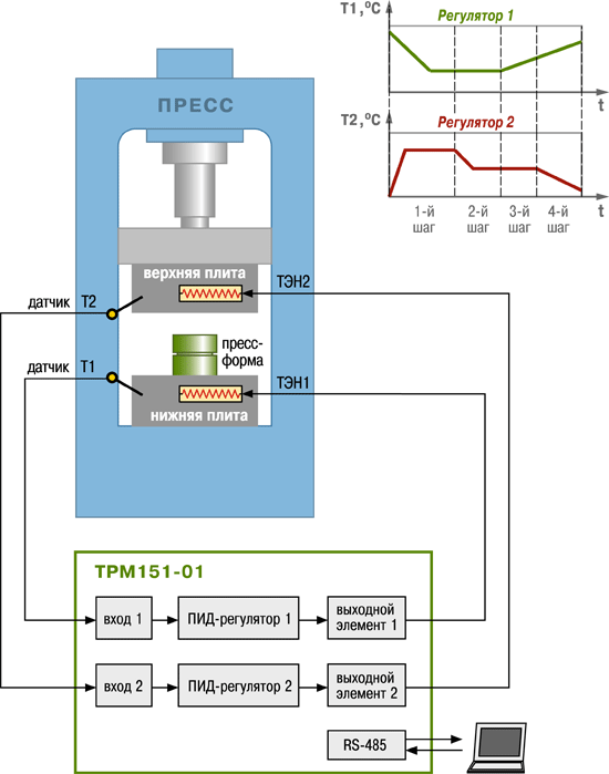

    Использование ТРМ151-01 для поддержания температуры при прессовании изделий
    Примеры применения ТРМ151-01
    При изготовлении прессованных изделий (например, резинотехнических) необходимо соблюдать температурный режим. ТРМ151-01 поддерживает температуру верхней и нижней плит пресса с помощью двух ТЭНов. При этом температура может изменяться по заданному пользователем графику.

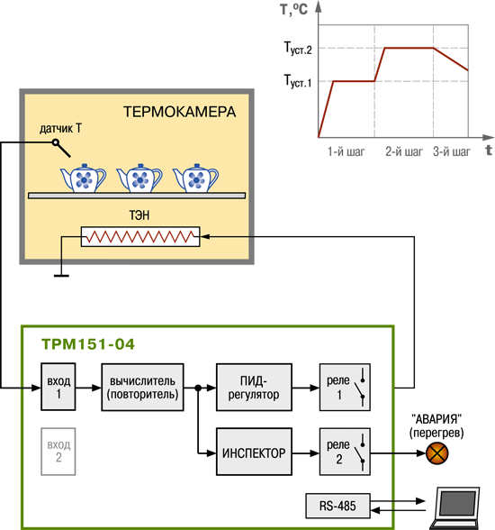

    Использование ТРМ151-04 при термообработке керамики для регулирования температуры в камере, с возможностью аварийной сигнализации
    Примеры применения ТРМ151-04
    ПИД-регулирование температуры осуществляется с помощью ТЭНа.
    Программа регулирования состоит из 3-х шагов, каждый с заданной длительностью:
    1-й шаг – нагрев и выдержка при температуре Туст.1,
    2-й шаг – то же при Туст.2,
    3-й шаг – охлаждение.
    Второе реле прибора используется для аварийной сигнализации, например, при перегреве.

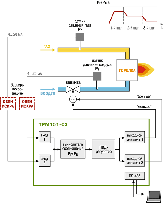

    Использование ТРМ151-03 в качестве регулятора соотношения газ/воздух
    Примеры применения ТРМ151-03
    Регулирование соотношения газ/воздух необходимо для оптимизации процесса горения в горелках паровых или водогрейных котлов. ТРМ151-03 обеспечивает оптимальное соотношение давления газа и воздуха Pг/Рв, регулируя с помощью задвижки количество воздуха, поступающего в горелку. График изменения соотношения Pг/Рв во времени задается пользователем.
    При использовании регулятора соотношения для взрывоопасных газов на линии связи прибора с датчиками необходимо установить барьер искрозащиты, например для датчиков с выходным сигналом 4...20 мА – барьер ОВЕН ИСКРА-АТ.01

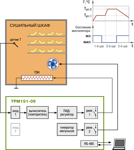

    Использование ТРМ151-09 для управления процессом сушки (макаронных изделий, овощей, фруктов, грибов и др.)
    Примеры применения ТРМ151-09
    ТРМ151-09 поддерживает температуру в сушильном шкафу с помощью ТЭНа по заданному пользователем графику. Кроме того, на некоторых шагах на заданное время дополнительно включается вентилятор, что обеспечивает более равномерную просушку продукта.
