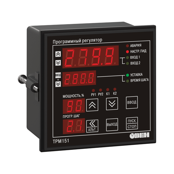

    Универсальный двухканальный программный ПИД-регулятор ОВЕН ТРМ151 применяется для создания систем управления различного уровня сложности – от контуров локального регулирования до комплексных систем управления объектами с интеграцией в АСУ.
    Прибор выпускается в корпусах 2-х типов: настенном Н и щитовом Щ1.
    Примечание: ТРМ151 не поддерживает работу с OwenCloud. Рекомендуем в проекты с применением OwenCloud рассматривать более новые регуляторы с применением программ технолога ТРМ251.
    Функциональные возможности прибора ОВЕН ТРМ151
    • Один или два канала программного пошагового регулирования
    • Два встроенных универсальных входа и два выхода
    • Программное управление различными исполнительными механизмами:
      • 2-х позиционными (ТЭНы, двигатели)
      • 3-х позиционными (задвижки, краны)
      • дополнительными устройствами (заслонки, жалюзи, дымо- или парогенераторы и т.п.).
    • Автонастройка ПИД-регуляторов по современному эффективному алгоритму
    • Режим ручного управления выходной мощностью регулятора
    • Линейка стандартных модификаций для наиболее распространенных технологических процессов
    • Широкие возможности конфигурирования с ЭВМ или с передней панели прибора:
      • различные уровни доступа для оператора, технолога и наладчика системы
      • для каждой стандартной модификации прибора – свой удобно организованный набор параметров
    • Программы быстрого старта, разработанные специально для каждой модификации
    • Возможность быстрого доступа к уставкам при программировании прибора с передней панели
    Линейка стандартных модификаций для распространенных технологических процессов
    Для упрощения конфигурирования прибора ТРМ151 компания ОВЕН разработала линейку модификаций, ориентированных на решение типовых задач автоматизации.
    Каждая модификация имеет жесткую структуру, которую конфигурировать не требуется. Пользователю остается только задать рабочие параметры.
