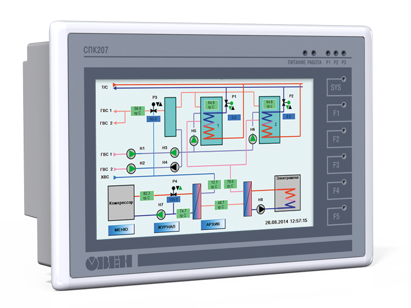

  • СПК207 контроллер с сенсорным экраном 7” для распределенных систем
    Интерфейс RS-232
    Ethernet
    Интерфейс USB Device
    Степень защиты IP65
    CODESYS V3
    Доступен для заказа до ноября 2018 года.
    Рекомендуется в проектах использовать обновленные СПК1хх.
    Отличительные особенности
    • Обновленная модификация с повышенной производительностью, процессор 600МГц
    • Объединение функций ПЛК и графической панели оператора в одном корпусе
    • Разработка программ визуализации и алгоритмов управления в единой среде программирования
    • Сенсорный экран управления
    • Дополнительные кнопки управления со светодиодной индикацией
    • Программное переключение режимов работы универсальных интерфейсов RS-232/RS-485
    • Индикация состояния обмена по последовательным интерфейсам на лицевой панели
    • Встроенный интерфейс Ethernet
    • Встроенная операционная система Linux
    • Полномодемный порт RS-232
    • Поддержка протоколов обмена Modbus (RTU, ASCII, TCP), ОВЕН
    • Возможность работы напрямую с портами контроллера для подключения нестандартных устройств
    • Контроллер имеет встроенные часы,  для создания систем управления с учетом реального времени
    • Наличие большого объема Flash памяти, с возможностью расширения на SD-карте для архивирования данных
    • Расширение количества точек ввода\вывода осуществляется путем подключения внешних модулей ввода\вывода по любому из встроенных интерфейсов.
    Рекомендуется к использованию
    • В системах HVAC
    • В сфере ЖКХ (ИТП, ЦТП)
    • В АСУ водоканалов
    • Для управления климатическим оборудованием
    • В сфере производства строительных материалов
    • На транспорте
    Оптимально для построения распределенных систем управления и диспетчеризации с использованием как проводных, так и беспроводных технологий.
