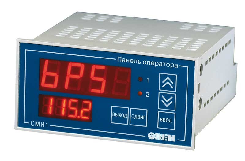

СМИ1 панель оператора с цифровой индикацией
СМИ1 снят с производства. Рекомендуем в проектах в качестве замены использовать СМИ2-М.
Панель индикации данных с функциями редактирования для распределенных систем управления в сети RS-485 и RS-232 (протоколы Modbus RTU/ASCII, ОВЕН).
Поддерживает совместную работу с ОВЕН ПЛК, модулями ОВЕН Мх110, а также с контроллерами и модулями других производителей.
Компактное конструктивное исполнение для удобства размещения в щитах и пультах управления – щитовой корпус типа Щ2.
Основные функциональные возможности
- Работа в сети RS-485 И RS-232 по протоколам ОВЕН, Modbus ASCII, Modbus RTU
- Работа в режимах Master, Slave, в том числе с использованием сетевых входов при работе по протоколу ОВЕН
- Отображение данных, полученных из сети, на цифровых индикаторах (значения 4 параметров)
- Редактирование значений параметров и передача их в сеть
- 6 дискретных входов для подключения датчиков типа «сухой контакт» или транзисторных ключей n-p-n типа с открытым коллектором
- Напряжение питания ~220 В или =24 В
- Бесплатная программа «Конфигуратор СМИ1»
- Помехоустойчивость благодаря импульсному источнику питания 90...264 В частотой 47...63 Гц
