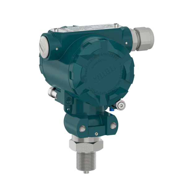

  • ПД100 модель 1х5 датчик давления в полевом корпусе для сложных условий
    от 21 350,00
    Выбор модификации
    Выходной сигнал постоянного тока
    4...20 мА, 2-х проводная схема
    Основная приведенная погрешность
    0,25; 0,5; 1,5 % ВПИ
    Диапазон рабочих температур измеряемой среды
    –40…+125 °С
    Напряжение питания
    12…36 В постоянного тока (номинальное значение 24 В)
    Сопротивление нагрузки
    0…1,0 кОм (в зависимости от напряжения питания)
    Потребляемая мощность
    не более 0,8 Вт
    Устойчивость к механическим воздействиям
    группа исполнения V3 по ГОСТ Р 52931
    Степень защиты корпуса
    IP65
    Устойчивость к климатическим воздействиям
    УХЛ3.1
    Диапазон рабочих температур окружающего воздуха
    –40…+80 °С
    Атмосферное давление рабочее
    66...106,7 кПа
    Среднее время наработки на отказ
    не менее 50 000 ч
    Средний срок службы
    12 лет
    Межповерочный интервал
    2 года
    Методика поверки
    КУВФ.406230.100 МП
    Вес без упаковки / в упаковке
    1,0 кг / 1,5 кг
    Штуцер для подключения давления
    • M20×1,5 манометрической формы (ГОСТ 2405-88)
    • G1/2 манометрической формы (DIN EN 837)
    • G1/4 (DIN 3852)
    Тип электрического соединителя
    Кабельный ввод под кабель 6-12 мм
    Габаритный размер
    не более 155×100 мм
    Перегрузочная способность
    не менее 200 % от ВПИ
    Предельное давление перегрузки
    не менее 400 % от ВПИ
