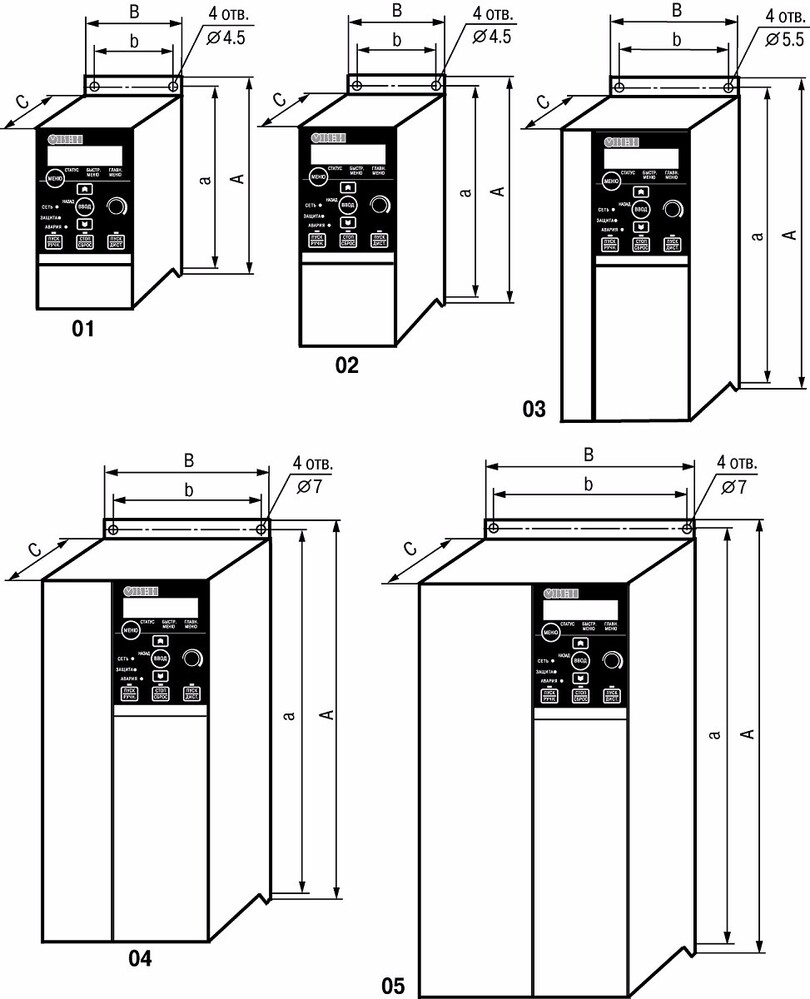

    Габаритные и присоединительные размеры ОВЕН ПЧВ1/2
    Таблица 1 – Габаритные и присоединительные размеры прибора
    Типоразмер корпуса
    Геометрические размеры, мм
    А
    а
    В
    в
    С*
    01
    150
    140,4
    70
    55
    148
    02
    176
    166,4
    75
    59
    168
    03
    239
    226
    90
    69
    194
    04
    292
    272,4
    125
    97
    241
    05
    335
    315
    165
    140
    248
    Примечание  - *  Для ЛПО с потенциометром размер увеличивается на 7,6 мм.
    Таблица 2 – Массогабаритные характеристики ПЧВ1 и ПЧВ2
    Наименование ПЧВ
    Типоразмер
    корпуса
    корпуса, мм
    Масса, кг
    Выходная
    мощность, кВт
    Питающая сеть
    ПЧВ101-К18-А
    01
    150×70×148
    1,1
    0,18
    200–240 В,
    1 фаза
    ПЧВ101-К37-А
    01
    150×70×148
    0,37
    ПЧВ101-К75-А
    01
    150×70×148
    0,75
    ПЧВ102-1К5-А
    02
    176×75×168
    1,6
    1,50
    ПЧВ103-2К2-А
    03
    239×90×194
    3,0
    2,20
    ПЧВ101-К37-В
    01
    150×70×148
    1,1
    0,37
    380–480 В,
    3 фазы
    ПЧВ101-К75-В
    01
    150×70×148
    0,75
    ПЧВ102-1К5-В
    02
    176×75×168
    1,6
    1,50
    ПЧВ102-2К2-В
    02
    176×75×168
    2,20
    ПЧВ103-3К0-В
    03
    239×90×194
    3,0
    3,00
    ПЧВ103-4К0-В
    03
    239×90×194
    4,00
    ПЧВ203-5К5-В
    03
    239×90×194
    5,50
    ПЧВ203-7К5-В
    03
    239×90×194
    7,50
    ПЧВ204-11К-В
    04
    292×125×241
    6,0
    11,0
    ПЧВ204-15К-В
    04
    292×125×241
    15,0
    ПЧВ205-18К-В
    05
    335×165×248
    9,5
    18,5
    ПЧВ205-22К-В
    05
    335×165×248
    22,0
