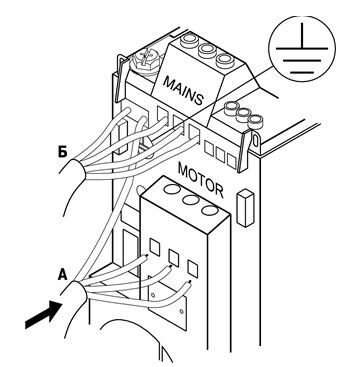

    Подключение электродвигателя к ПЧВ1
    Подключение электродвигателя (кабель А, клеммы «Motor») и сетевых проводов (кабель Б, клеммы «Mains»)
