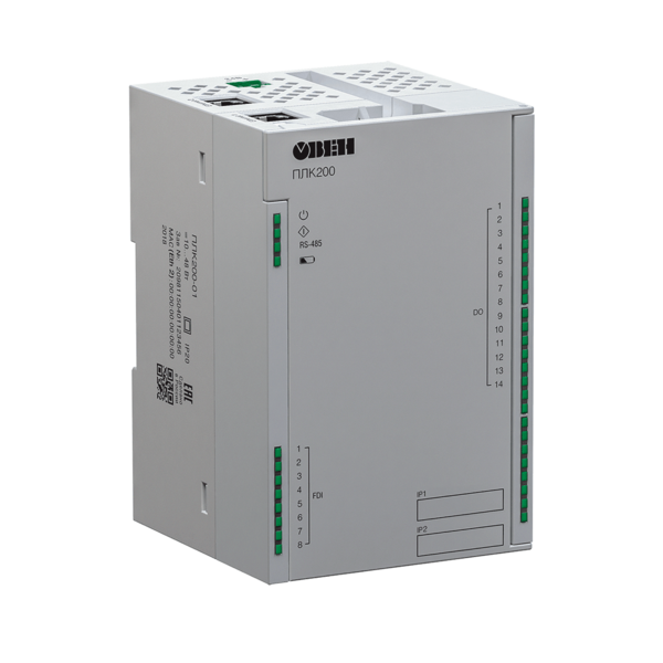

  • ПЛК200 общепромышленный программируемый контроллер
    2 порта Ethernet 100 Base-T (разъем RJ45)
    microSD
    Протокол Modbus TCP (Master/Slave)
    Протокол MQTT (Publisher/Subscriber)
    Протокол NTP (Client/Server)
    Протокол OPC UA (Server)
    Программирование в среде CODESYS V3.5 SP14 Patch 3
    Поддержка web-визуализации CODESYS WEBVISU для отображения в web-браузерах с поддержкой HTML5
    Температура эксплуатации от -40 до +55 °С
    1 интерфейс RS-485
    Интерфейс USB Device
    от 49 654,00 ₽
