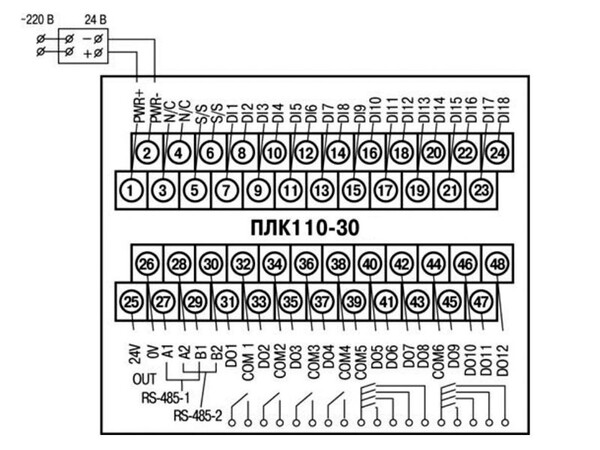

    Расположение контактов для подключения внешних цепей ПЛК110-30-ТЛ [М02]
    Схема расположения и назначение клемм на ПЛК110-24.30-ТЛ [М02]Схема расположения и назначение клемм на ПЛК110-24.30-ТЛ [М02]. Схема для ПЛК110-220.30-ТЛ [М02] – аналогична

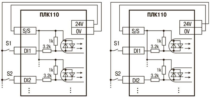

    Подключение входных устройств и схемы входных элементов контроллера ПЛК110-30-ТЛ [М02]
    Схема подключения контактных датчиков (Sl-Sn) к входам ПЛК-110-30-ТЛ [М02]

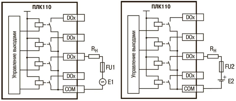

    Выходные элементы типа Р контроллера с внешними цепями защиты  при активной нагрузке,  Rн – пользовательская нагрузка  (двигатель, нагреватель, контактор и т.д.)

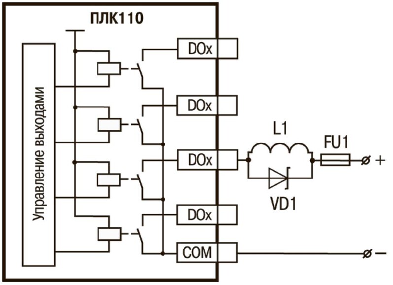

    Подключение цепей защиты при реактивной нагрузке

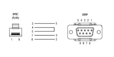

    КС14
    Кабель КС14
    Применяется для прошивки и программирования контроллера ПЛК-110-30-ТЛ [М02] (порт RS-232 DEBUG).
    1,8

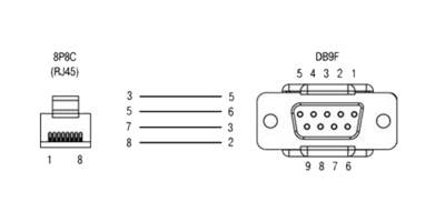

    КС16
    Кабель КС16
    Применяется для связи контроллера ПЛК-110-30-ТЛ [М02] (порты RS-232 DEBUG и RS-232) c панелями оператора ИП320 (порт RS-232), СП270, СП307, СП310 (порт PLC, RS-232).
    1,5
    2,5
