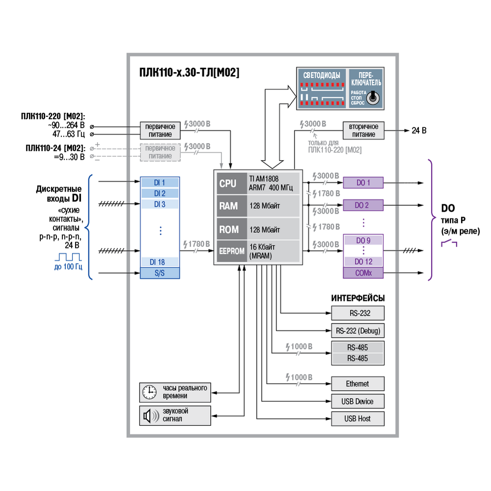

    Функциональная схема
    Функциональная схема ОВЕН ПЛК110-30-ТЛ [М02]
