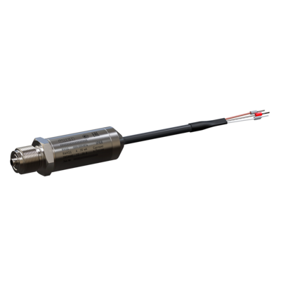

    Изменение кодировки преобразователей давления ПД100И-167 и ПД100И-1х7 и возобновление производства ПД100И-1х7
    С 12 августа изменяется кодировка датчиков давления ПД100И-167 и ПД100И-1х7. Теперь в обозначении перед длиной кабеля вместо точки ставится дефис. Также 12 августа возобновляется производство датчиков ПД100И-1х7.
    Изменения в кодировке погружных уровнемеров ПД100И модели 167 и датчиков давления ПД100И модели 1х7 со степенью защиты IP68 связаны с внесением изменений в сертификат средств измерения.
    Пример обновленного обозначения:
    • ПД100И-ДГ0,1-167-0,5-10
    • ПД100И-ДИ0,16-177-0,25-20
    Стоимость ПД100И-167 и ПД100И-1х7 не изменяется.

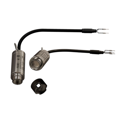

    Возобновляется производство линейки преобразователей давления с повышенным уровнем защиты от влаги и пыли IP68 для затапливаемых колодцев ПД100И-117/177/187 и погружных уровнемеров ПД100И-ДГ-167 с диапазоном измерений 0…1,0 м вод. ст. с погрешностью 0,5 % ВПИ.
    Датчики ПД100И-167 и ПД100И-1х7 с погрешностью 1,5 % ВПИ снимаются с продаж и заменяются на датчики с погрешностью 0,5 % ВПИ.
    ПД100И-117/177/187
    ПД100И-ДГ-167
    Основные характеристики ПД100И-1х7 и ПД100И-167
    • Диапазон измерения: от 1,0 до 250,0 м вод. ст.
    • Погрешность до 0,25 % ВПИ.
    • Гидрометрический кабель любой длины от 1 до 500 метров.
    • Присоединения к процессу: «открытый порт», М20×1,5, G1/2’, G1/4”.
    • Уровень пылевлагозащиты IP68.
    • Бесплатная заводская первичная поверка с внесением результатов в ФГИС АРШИН.
    Преимущества ПД100И-1х7 и ПД100И-167
    • Улучшенные характеристики нормирующего микропроцессора.
    • Широкий набор диапазонов измерений от 0,01 до 2,5 МПа (от 1,0 до 250,0 м вод. ст.).
    • Межповерочный интервал 5 лет
    • Внесены в Государственный реестр средств измерений, рег. номер 56246-14.
    Применение ПД100И-167 и ПД100И-1х7
    На водоканалах, водозаборных скважинах, водонапорных башнях, накопительных и сточных ёмкостях и резервуарах, на трубопроводах в затапливаемых тепловых камерах и колодцах, помещениях с высокой влажностью, на оборудовании подвергаемом мойке под давлением.
