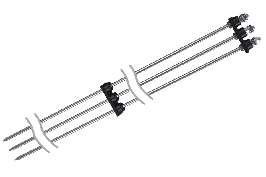

  • ДУ кондуктометрические датчики уровня для открытых резервуаров
    от 906,46 ₽
    Тип датчиков и модификация
    ДУ.3
    ДУ.4
    ДУ.5

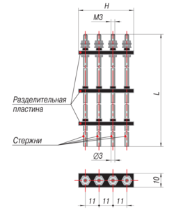

    Габаритный чертеж
    Многоэлектродные датчики ДУ чертеж.
    Количество стержней (электродов)
    5
    Длина стержней, L
    0,5; 1; 1,95; 2,5; 3; 3,5; 4,0 м
    Присоединительные размеры
    H=34 мм
    H=45 мм
    H=56 мм
    Материал
    Стержнь – сталь нержавеющая 12Х18Н10Т
    Разделительная пластина – пластик
    Максимальная рабочая температура
    85 °С
    Конструктивные преимущества
    Возможность укорачивать длину поставляемых датчиков
    до требуемой – в зависимости от условий применения
    Количество разделительных пластин в зависимости от модификации датчика и длины стержней

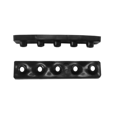

    Планка (разделительные пластины)
    Планка ДУ.5 служит для фиксации на расстоянии стержней кондуктометрических датчиков ДУ.3, ДУ.4 и ДУ.5.
    Планка изготовлена из материала полиэтилен ПЭНД и имеет 5 посадочных отверстий, которые по желанию можно укоротить до требуемого количества отверстий, в зависимости от условий применения.
    Внешний вид
    Габаритный чертёж
    Планка ДУ.5
    Габаритный чертёж планки ДУ.5
