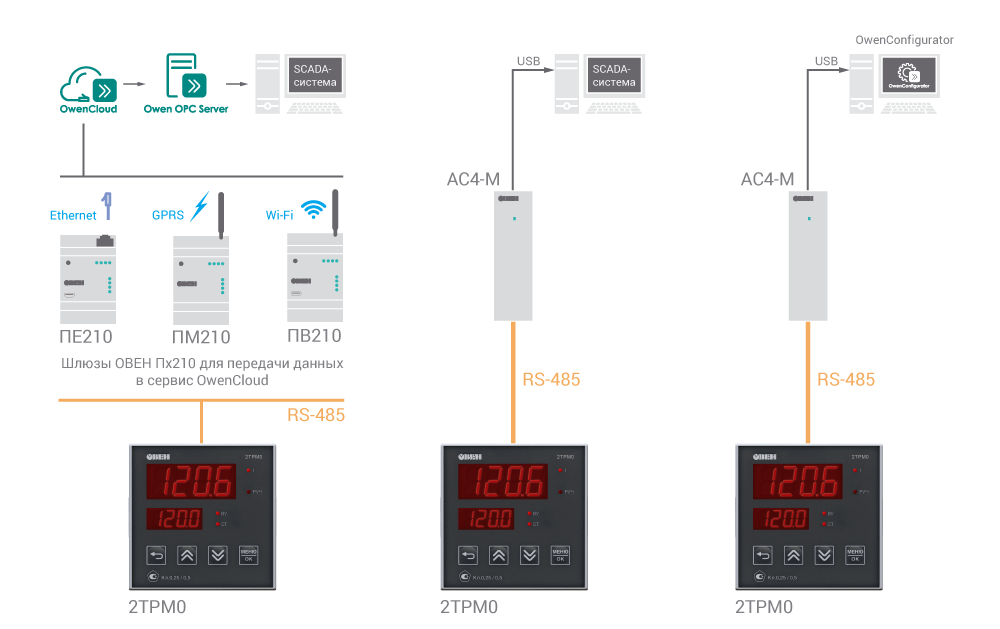

    Диспетчеризация промышленного измерителя 2ТРМ0
    Наличие интерфейса RS-485 позволяет включать 2ТРМ0 в системы распределенной диспетчеризации. Информация с прибора на компьютер или мобильное устройство передается в SCADA-системы, облачный сервис, OPC-серверы и др. с помощью сетевых шлюзов по протоколу Modbus RTU/ASCII. Это позволит организовать взаимодействие между различными подсистемами инженерного оборудования для проведения автоматизированного оперативного контроля.
