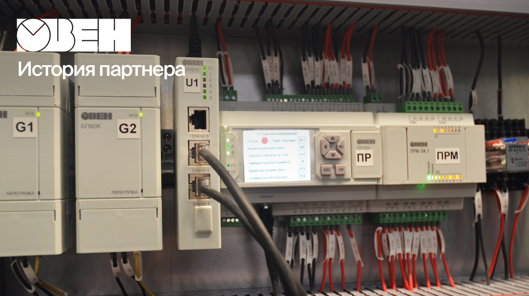

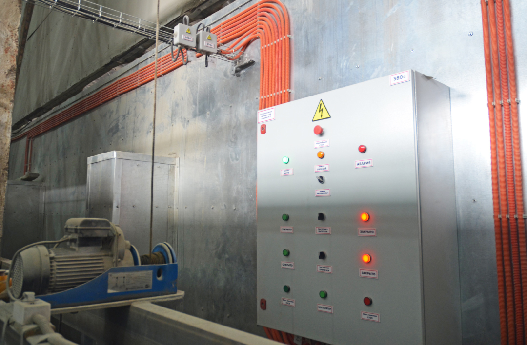

    Щит управления пропарочными камерами (общий вид)

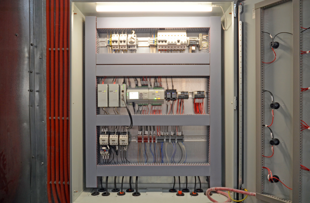

    Щит управления пропарочными камерами (оборудование)

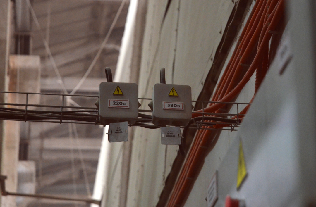

    Система электроснабжения

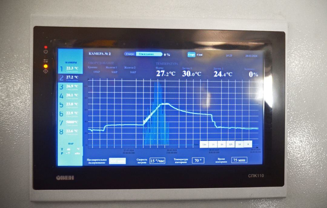

    И.В.: Верно. Сейчас у нашего шкафа есть три режима работы, которые переключаются тумблером: ручной, когда прямо с экрана программируемого реле оператор может задать необходимые уставки процесса и кнопку ПУСК; второй режим, когда ПР работает под началом вышестоящей системы – СПК или SCADA; третий режим – калибровка задвижки.
    ОВЕН ПР205 идеально подошло для этого проекта: большой экран, с которым оператору удобно работать, возможность подключения до четырех датчиков. Также огромный плюс – Ethernet, который помогает бесперебойной работе. Вообще ПР205 для меня – настоящий шедевр. Я просто фанат этого продукта!

    Интерфейс оператора на главном щите управления
