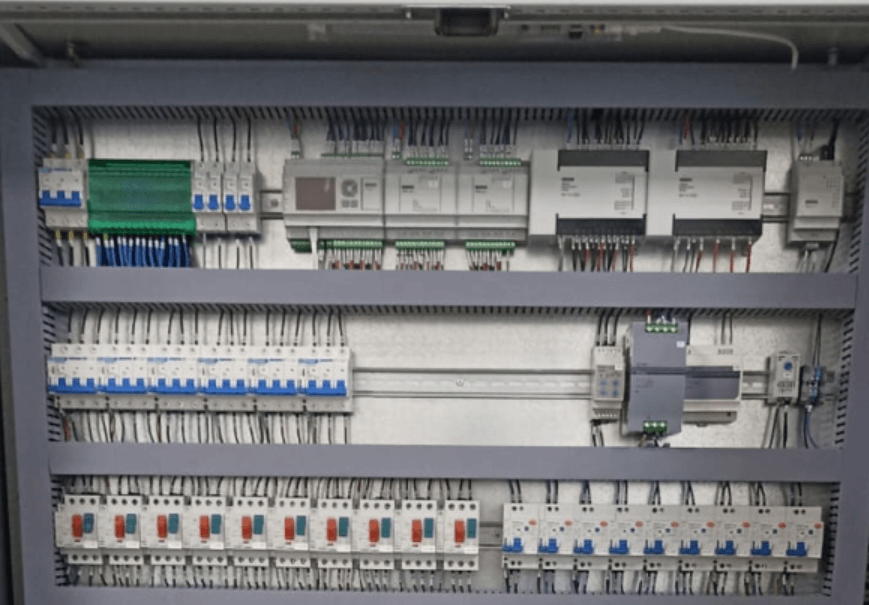

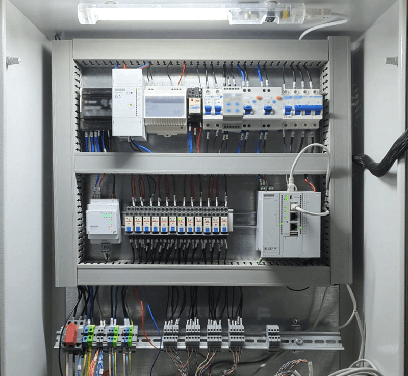

    Б.К.: В зависимости от сложности задачи мы обычно используем три типа комбинаций устройств. Так, сочетание контроллеров ПР200 и ПРМ применяются нами в простых системах – проектах, состоящих не более чем из двух групп насосов, до 5 задвижек и до 4 аналоговых датчиков.
    Если же проект состоит из 3-6 групп насосов, до 5-20 задвижек/клапанов, 4 и более аналоговых датчиков/расходомеров, то для нас это уже средние системы. В них мы используем комбинацию ПР205 или ПР103 плюс ПРМ и модули ввода/вывода стандарта RS-485.
    Сложные системы подразумевают особые требования к диспетчеризации и авторизации пользователей, учёт пользовательских данных. Здесь наше решение: ПЛК210, модули ввода/вывода с Ethernet плюс модули ввода/вывода стандарта RS-485.И во всех последних наших проектах реализован доступ к облачному сервису OwenCloud. Чаще – через модем ПМ210, так как на объектах не всегда есть свободный доступ к сети.
    Шкафы управления

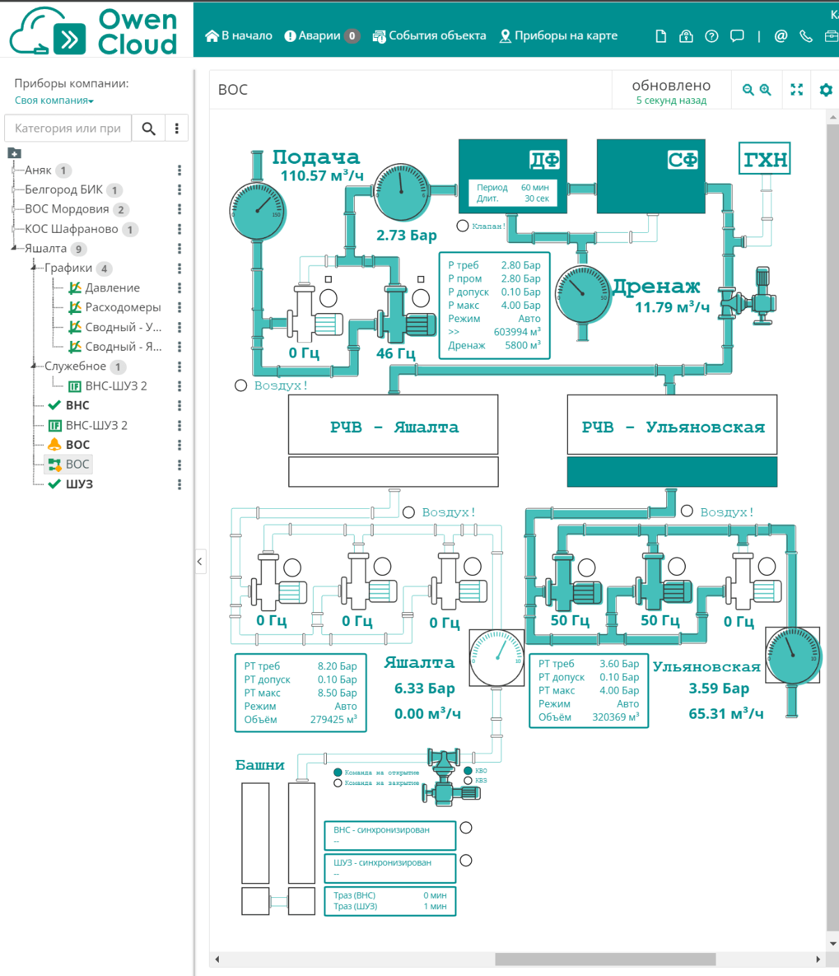

    Ещё нам очень нравятся результаты внедрения облачного архивирования данных в OwenCloud – по ряду объектов мы смогли выявить неправильные действия персонала и скорректировать инструкции по эксплуатации. Также мы протестировали вашу новую функциональность – проброс регистров между разными контроллерами через OwenCloud/программы. Это как раз та «соломинка», которой нам не хватало!
    Контроль параметров управления в облачном сервисе OwenCloud
