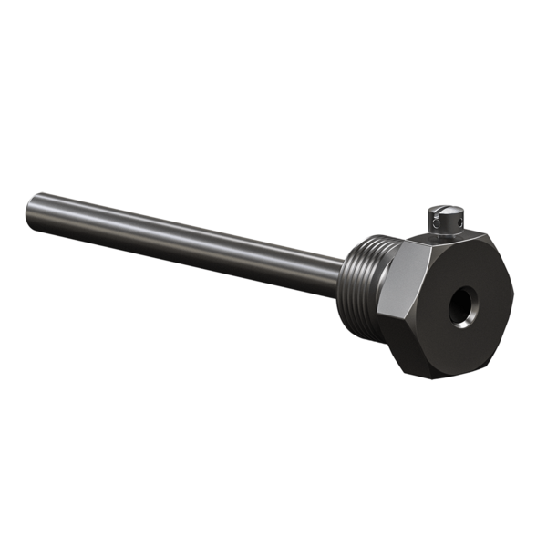

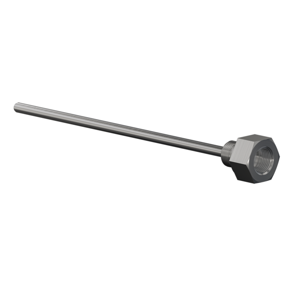

    Старт продаж защитных гильз ГЗ.6,3 на датчики температуры малого диаметра
    С 28 марта 2023 года компания ОВЕН объявляет старт продаж гильз защитных ГЗ.6,3 под датчики температуры малого диаметра 5 и 6 мм с фиксацией датчика пломбировочным винтом или резьбой.
    Сварные цилиндрические гильзы защитные ГЗ.6,3 предназначены для установки датчиков температуры с малыми диаметрами монтажной части 5-6 мм.
    Область применения: ГВС, ХВС, ИТП, БТП, автоклавы, трубопроводы и резервуары с неагрессивными жидкостями и газами к материалу гильзы.
    Модификации и применение
    Модификация Применение
    ГЗ.6,3.С.5.Б.Х.10.L Для датчиков с диаметром 5 мм (ДТС3014, 214, 314, 414)
    ГЗ.6,3.С.6.Б.Х.10.L Для датчиков с диаметром 6 мм (ДТС094, 515)
    ГЗ.6,3.С.5.Н.Х.Х.L Для датчиков с диаметром 5 мм с приварным штуцером (ДТС3105, 3194)
    ГЗ.6,3.С.6.П.Х.Х.L Для датчиков с диаметром 6 мм с подвижным штуцером (ДТС124, 145)
    ГЗ.6,3.С.6.Н.Х.Х.L Для датчиков с диаметром 6 мм с приварным штуцером (ДТС054, 194, 505)
    Преимущества новых гильз
    • Безопасный монтаж/демонтаж датчика температуры без нарушения герметизации системы.
    • Защита монтажной части датчика от механического воздействия рабочей среды.
    • Защита монтажной части датчика от повышенного давления и поломок, связанных с высокими скоростями потока рабочей среды.
    • Удобство, быстрота монтажа и фиксации монтажной части датчика в исполнении гильз с крепёжным пломбировочным винтом.
    • Маленький показатель тепловой инерции за счёт малого диаметра монтажной части и толщины стенок гильзы.
    • Температура эксплуатации: от +20 до +200 °С.
    • Плотность рабочей среды: до 1000 кг/м3.
    • Давление рабочей среды: до 6,3 МПа.
    • Скорость потока для воды: не более 4 м/с – для гильз с вылетом* до 250 мм.
    • Скорость потока для пара:
      • не более 80 м/с – для гильз с вылетом до 127 мм;
      • не более 46 м/с – для гильз с вылетом от 130 до 250 мм.
    * вылет – это фактический размер гильзы, находящийся в потоке.
    Материалы деталей, контактирующих с рабочей средой
    • Трубка – 12Х18Н10Т.
    • Пробка и штуцер – AISI 304.
    подробнее о ГЗ.6,3
