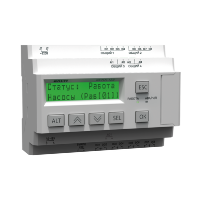

    О начале бета-тестирования контроллеров с готовой логикой для обратного осмоса ОВЕН КОС1
    2 марта 2023
    КОС1
    Компания ОВЕН начинает бесплатное тестирование контроллера КОС1, предназначенного для управления установками обратного осмоса.
    Функции управления:
    • насосами высокого и низкого давления;
    • дозирующим насосом для подачи антискаланта;
    • тремя клапанами: впускным, сбросным и сливным.
    Контроль:
    • значений электропроводности;
    • селективности мембраны;
    • времени наработки насосов;
    • уровня воды в накопительной емкости;
    • давления в системе;
    • аварий всей системы.
    Функции защиты:
    • от превышения электропроводности пермеата;
    • от сухого хода;
    • промывка мембраны по заданным таймерам.
    Особенности прибора:
    • Наличие интерфейса RS-485 для диспетчеризации.
    • Настройка с ПК через ОВЕН Конфигуратор.
    • Готовые шаблоны в OwenCloud.
    Цель тестирования – получение обратной связи о работе контроллеров. Модификация прибора для тестирования уточняется при оформлении заявки.
